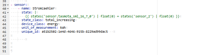

hab ich unter Template.yaml hinterlegt und funktioniert soweit. Jedoch brauch ich da den 2ten Sensor nicht??
nehme ich den Sensor raus zb; {{ states('sensor.tasmota_sml_16_7_0') | float(0) }} meckert mein HA.
Ich hab zwar noch die Sensororen L1, L2 und L3 sowie den Gesamt Zählerstand, aber die Interessieren mich nicht.
weil aus L1, L2 und L3 sich automatisch alles in den Sensor "sensor.tasmota_sml_16_7_0'" ausliest

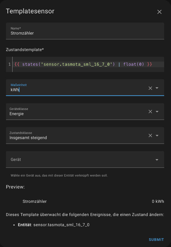

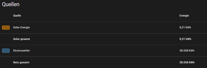

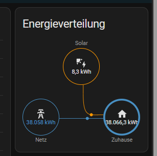

Screen 1 Sollte ja wenn ich es richtig verstanden habe eigentlich sagen: Netzbetreiber X - Solar = Gesamtsumme??
Screen 2 ist der Template.yaml
Screen 3 Die Werte, die aber extrem hoch sind, da ich eigentlich momentan weniger Strom vom Versorger abgreife. und die Kommastelle dürfte gern auf 2 stellen sein.

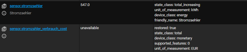

Sensor - original.png (8.5 KiB) 8757 mal betrachtet
Sensor - angelegt.png (24.95 KiB) 8757 mal betrachtet
Re: Hichi IR - Tasmota - Home Assistant
@Benne Wenn es nur drum geht dem bestehenden Sensor die richtige State Class, Device Class und Einheit nachträhglich mit zugeben, brauchst Du nicht extra einen Template Ensor erstellen. Das macht Du über customize, wie ich es oben bereits beschrieben habe.
#configuration.yaml
homeassistant:
  customize: !include customize.yaml
#customize.yaml
sensor.tasmota_sml_16_7_0:
  device_class: energy
  state_class: total_increasing
  unit_of_measurement: "kWh"
Wenn Du unbending einen zusätzlichen Sensor erstellen willst, lautet das Template in der tat
Was auch richtig ist.
Den Wert auf 2 Stellen nach dem Komma, kannst Du natürlich auch runden.
{{ states('sensor.tasmota_sml_16_7_0') | float(0) | round(2) }}
Du kannst Aber auch die Stellen nach dem Komma in der GUI einstellen, Entität auswählen -> Zahnradsymbol -> Anzeigegenauigkeit.
Anstelle den Sensor über die YAML anzulegen, kannst Du diesen aber auch direkt in der GUI als Helfer erstellen.

Hey Osorkon,
Lieben Dank für deine Hilfe.
Ich hab den sensor jetzt soweit hinbekommen und denmal auf ein Test Dashboard gelegt. Dort zeigt er mir auch jetzt die richtigen Werte an.. ohne zu meckern.
Gibt es jetzt noch eine Möglichkeit den Energy-Dashboard einen reset zu verpassen? Ohne viel Tamtam??
Die Harte Tour wäre die db zu löschen.
Die Sanfte, in dem Du die Statistik des jeweiligen Sensor manuell korrigieren tust.
Entwicklungswerkzeuge -> Statistik
