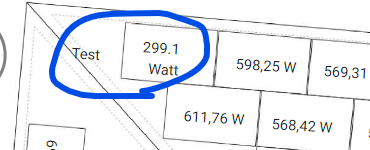

Re: Sensor Werte halbieren ohne Template
@Osorkon ich kann meine Anliegen mit der https://github.com/thomasloven/lovelace ... entity-row
realisieren
Jedoch leidet die Formatierung darunter:
  • Name und Value würde ich gerne untereinander bekommen
  • Das Value würde ich gerne auf 2 Stellen runden jedoch bekomm ich entweder nur 1 (round(1) ) oder 3 ( round(2) )
  • Watt hätte ich gerne direkt neben den Wert und nicht darunter
type: picture-elements
elements:
  - type: custom:template-entity-row
    state: '{{ (states(''sensor.power_1_0_2'') |float | round(1)) /2 }} Watt'
    style:
      top: 6%
      left: 26%
      transform: translate(-50%,-50%) rotate(0.01turn) scale(0.7,0.7)
- type: state-label entity: sensor.power_1_0_2 style: top: 7% left: 49% transform: translate(-50%,-50%) rotate(0.01turn) scale(0.7,0.7)
