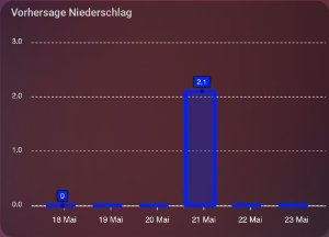

Re: Betriebsstundenzähler erstellen
Muss es unbedingt eine Tabelle sein?
Oder geht auch ein Balken-Diagramm?
wie sowas hier mit der custom:apexcharts-card
Mit apexcharts-card funktioniert es gut....aber ich würde gerade rausfinden/verstehen wie man das mit einer Tabelle lösen kann ;-)
