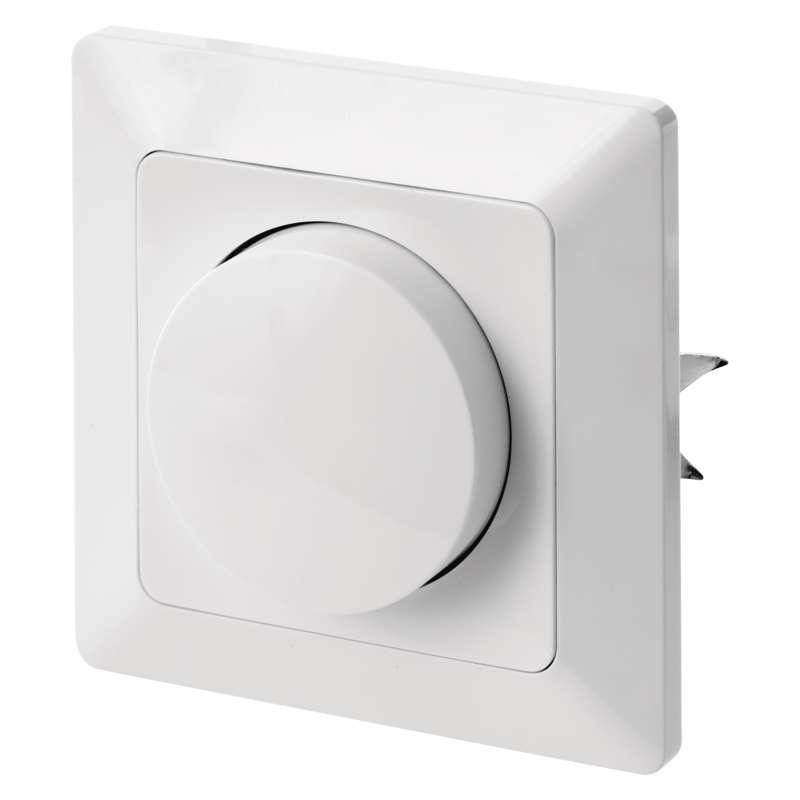

Ok, ja verstehe.. Kenne solche Themen auch aus der Hardwareentwicklung bei mir aus der Arbeit. Da ist die vergangen Jahre öftermals ein kleines elektronisches Bauteil eines Zulieferers vom Zulieferer nicht mehr verfügbar gewesen und musste ein alternatives genommen werden und schon werden sämtliche neue Prüfungen (EMV etc.) benötigt.
Gibt es nicht so Dimmschalter die einfach keine Endposition haben, quasi wie bei den modernen Autoradios die Lautstärke Regler? Oder so:

So Drehdimmer gibts auch Smart, kommt drauf an für welches System ... für KNX auch, zumindest als Bediengerät(aka Drehsensor).
