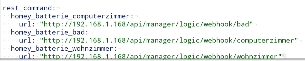

Moin Mädels und Jungs,
ich möchte gerne von Home Assistant WebHooks an verschiedene Endgerät versenden.
Herausgefunden habe ich, dass ich in der configuration.yaml Einträge machen muss, um die WebHooks bei Automationen als Dienst, abfeuern zu können.
Hier ein Beispiel für meine internen WebHooks zum Homey System.
Meine Frage ist dahin gehend, ob es eine einfachere Methode gibt, die WebHooks zu generieren, als jeden einzeln in die configuration.yaml einzutragen.
Gibt es dazu vielleicht eine Blaupause ?
Bei Homey kann ich alternativ noch MQTT verwenden, aber ich habe auch einige Hooks, die auf konventionellem Weg abgeschossen werden müssen.
Bitte nicht wundern wegen den Hooks. An HA laufen 3 Tuya Thermostate, die nicht mit Homey kompatibel sind. Gesteuert werden sie über Scripte, die von Homey angestoßen werden. Das Ziel war es, eine Warnung bei niedrigem Batteriestand der Thermostate auf dem Homey zu bekommen.

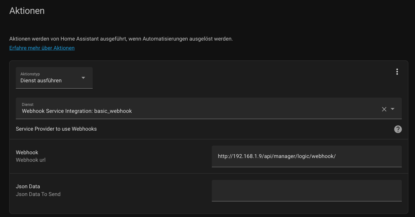

@Undertaker, hast Du es ans Laufen bekommen?
Ich bin bei der Suche nach der Möglichkeit mit HA Webhooks zu schicken auf die HACS Integration Webhook Service https://github.com/HCookie/Webhook-Serv ... -assistant gestoßen. Die Bedienung wäre sicherlich deutlich komfortabler, als alle Webhooks einzeln in die configuration.yaml einzutragen, allerdings wird anstelle von GET, JSON verwendet. Kann Homey überhaupt was damit anfangen? Und wenn ja, was müsste man bei Json Data eintragen.

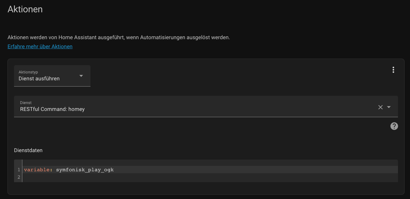

Automatisierung
alias: Sonos_OGK_1.0.0_Symfonisk_1xDrücken_SonosStart (WebHook)
  - device_id: 01fb1dce391fa250772c8131d0b847b8
    domain: deconz
    platform: device
    type: remote_button_short_press
    subtype: turn_on
  - service: rest_command.homey
      variable: symfonisk

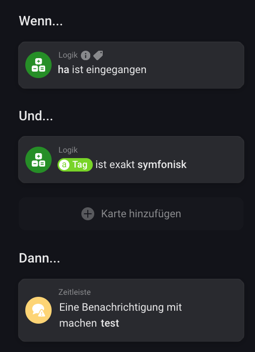

Homey-Flow

Re: WebHooks von Home Assistant
Beitrag von fantross »
Ich hatte Deinen Code-Schnipsel für die rest_command.yaml Datei kopiert, darin war variable (varialbe) falsch geschrieben.
In der Automatisierung hatte ich variable händisch und korrekt eingegeben, deshalb hatte es nicht funktioniert.
Osorkon hat geschrieben: So 12. Jun 2022, 11:26 Die zweite Variante ohne der Variablen, sprich ohne Tag, hast Du auch mal getestet?
Funktioniert diese?
Nein, diese habe ich nicht getestet, da sie für mich keinen Sinn macht. Ich werde div. Automatisation mit Webhooks zu Homey machen und dann brauche ich immer nur ein anderes Tag nutzen. Und das funktioniert sogar fast ohne YAML Code 😉
Ich muss also nur den weißen Text hinter variable: durch ein anderes Tag ersetzen, mehr nicht.
