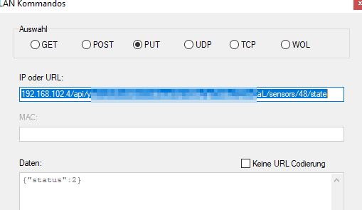

jetzt wollte ich für die hue bridge das auch einrichten (muss dort eine variable ändern).
Wie mach ich das?
hier ein screenshot aus dem Light-Manager:
2022-09-06 09_53_03-Window.jpg (16.77 KiB) 1609 mal betrachtet

Re: Aus ha einen webhook aufrufen
@mondface ich habe selbst keine Hue bridge im Einsatz, musste selbst recherchieren.
So sollte es funktionieren:
Ein Rest Command erstellen.
Auszug aus rest_command.yaml:
hue_command:
  url: 'http://HUE_BRIDGE_IP/api/API_KEY/{{ type }}/{{ id }}/{{ command }}'
  method: put
  payload: '{{ data }}'
HUE_BRIDGE_IP durch die IP-Adresse Deiner Hue Bridge ersetzen
und API_KEY durch Deinen API Key ersetzen
Hier dann Beispielhaft die Aktion:
  - data:
      command: config
      data: '{ "sensitivity":1 }'
      type: sensors
    service: rest_command.hue_command

Moin @Osorkon
hat sofort funktioniert.
Vielen Dank!
