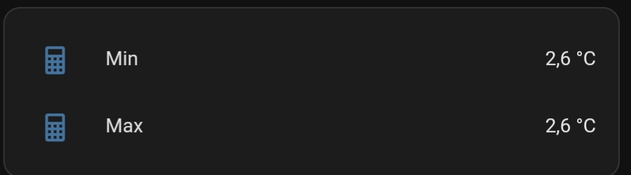

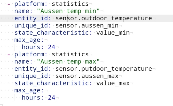

Ich hatte mich in der Zwischenzeit mal mit der Statstic beschäftigt, allerdings scheint mir da auch etwas Verständnis zu fehlen. Ich bekomme bei min und bei max immer die gleichen Werte angezeigt. Funktioniert das überhaupt so?
Re: Ausgabe der Tiefst- und Höchsttemperatur
Hallo @Andreas, stimmt da war ja noch die statistic platform.
Diese errechnet aber die Max bzw. Min Werte der letzten x Stunden, in diesen Bsp. der letzen 24h. Und nicht die Max bzw. Min Werte zwischen 2 festen Uhrzeiten.
Bei Dir fehlt noch die ampling_size -> Entspricht der Anzahl der Messwerte, diese müssen einen längeren Zeitraum als die 24h repräsentieren.
Bsp. Alle 60s ein Messwert, in 24h wären das 1440 Messwerte. 2000 sollten in diesem Fall genug sein.
Des weiteren fehlt Dir noch state_characteristic: In diesem Fall value_max bzw. value_min
Lässt Du max_age weg werden die Min bzw. Max werte der letzten 2000 Messungen (sampling_size) ermittelt.

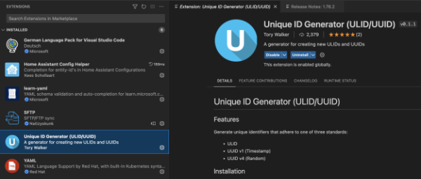

Osorkon hat geschrieben: Mi 21. Dez 2022, 12:41
Die unique_id erstelle ich in VCS mit Hilfe einer Erweiterung, damit diese auch wirklich unique ist. 😉
Was genau ist das für eine Erweiterung? Für HA?
Andreas hat geschrieben: Mi 21. Dez 2022, 14:56
Ich verwende Visual Code Studio (macOS) in Verbindung mit dem Erweiterungen:

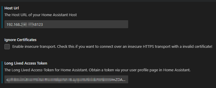

Hoffe das wird gerade nicht zu sehr OT, aber wie kommt ihr von Visual Studio Code (bei mir am PC) auf die HA-Dateien am Raspi?
Unter Settings hätte ich im Home Assistant Config Helper folgendes eingetragen, aber wie gehts weiter?
@Markus Die Konfiguration der Erweiterung Home Assistant Config Helper bindet den Ordner config nicht automatisch ein, so war das zumindest bei mir (macOS)
Du musst einmalig den config Ordner öffnen Datei -> Ordner öffnen...
Dann in der Netzwerkumgebung in den Home Assistant config Ordner navigieren.
Wenn es nach wie vor nicht funktioniert, würde ich Dich gerne bieten einen neuen Thread zu erstellen. :D
