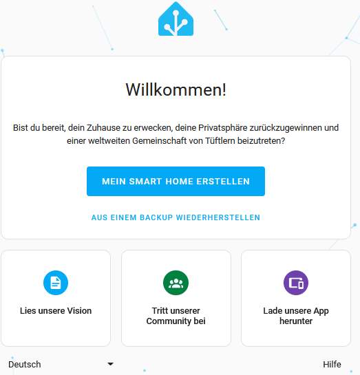

Da bin ich wieder.
Habe mir inzwischen dieselbe ssd und Gehäuse besorgt.
Das OS ist auf der SSD und der Boot erfolgt überselbige.
Das geht sehr fix.
Beim erstmaligen Boot wird direkt angeboten, HA aus einem Backup wiederherzustellen.
Das bedeutet, daß ich als Test z.B. jetzt auf dem laufenden Raspi ein Full Backup machen könnte, alle angeschlossenen Geräte (Enocean, Z-Wave) auf den zweiten Raspi stecke und dort das Backup wieder einspiele.
Dann müsste wieder sein wie vorher?
Abgesehen von der IP alles des Raspi, die noch im Router umgestellt werden müsste.

Re: Schnell Wiederherstellung &/oder defektes System ersetzen
homesmarthome hat geschrieben: Do 15. Aug 2024, 13:54
Das ist der Sinn und Zwecks eines Backups. :D
Allerdings würde ich Dir folgende Vorgehensweise empfehlen, dann dauert die Wiederherstellung nicht so lange.
  • Zuerst einen Partielle Wiederherstellung durchführen, alle Add-ons abwählen.
  • Nach erfolgter Wiederherstellung den Pi rebooten.
  • Dann aus dem Backup die Add-ons einzeln wiederherstellen.
homesmarthome
Beiträge: 90
Has thanked: 13 times
Beitrag von homesmarthome »
Vielen Dank Osorkon!
Hatte gerade das komplette Backup eingespielt und es hat anscheinend gut funktioniert.
Für den Fall, daß mir der Raspberry oder die ssd abraucht, bin ich schon einmal gerüstet und würde dann Deiner Empfehlung der schrittweisen Wiederherstellung folgen.
