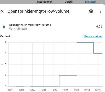

Ich bin inzwischen soweit, daß ich mir einen Sensor basteln konnte:
mqtt: - name: "Opensprinkler-mqtt-Flow-Volume" unique_id: "Opensprinkler-mqtt-Flow-Volume" state_topic: "opensprinkler/sensor/flow" unit_of_measurement: "L" value_template: "{{ value_json.volume }}" icon: "mdi:water" availability_topic: "opensprinkler/availability"
Die Entität sensor.opensprinkler_mqtt_flow_volume zeigt auch den Wert (Wert der Liter während der letzten Station) an:

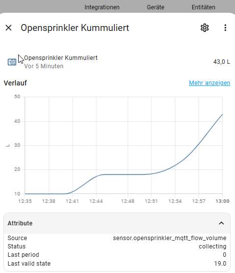

Nun habe ich die entität in einen Helfer eingebunden, aber der zählt nicht so richtig.

2024-07-07 13_07_08-Einstellungen – Home Assistant und 8 weitere Seiten - MallorcaPro – Microsoft​ E.jpg
2024-07-07 13_07_08-Einstellungen – Home Assistant und 8 weitere Seiten - MallorcaPro – Microsoft​ E.jpg (21.45 KiB) 2191 mal betrachtet
Update: inzwischen zählt mein Verbrauchszähler wohl korrekt.
Aber im Ernergie Dashboard wird noch immer nichts angezeigt.

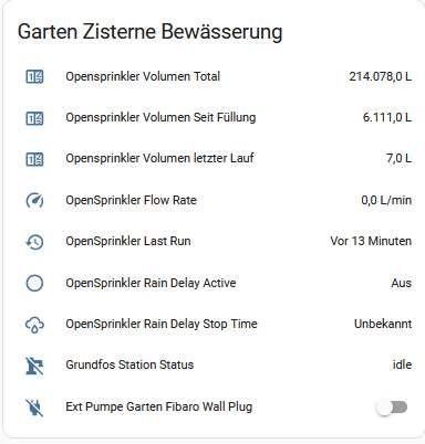

Ich habe 3 Helfer Verbrauchszähler:
Volumen Total (entspricht dem Zählerstand auf der Wasseruhr)
Volumen Seit Füllung (diesen Zähler setze ich bei Füllung auf 0)
Volumen letzter Lauf
Zudem habe ich den aktuellen Durchlauf über die Opensprinkler Integration.

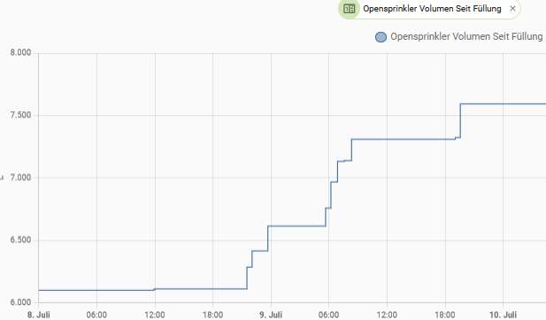

Mein Helfer Verbrauchszähler funktioniert wie gewünscht.
2024-07-11 18_18_47-Verlauf – Home Assistant – Mozilla Firefox.jpg (13.35 KiB) 1982 mal betrachtet
Im Energiedashboard von HA kommen inzwischen Daten vom Zähler an.
Vielleicht braucht das ein wenig.
