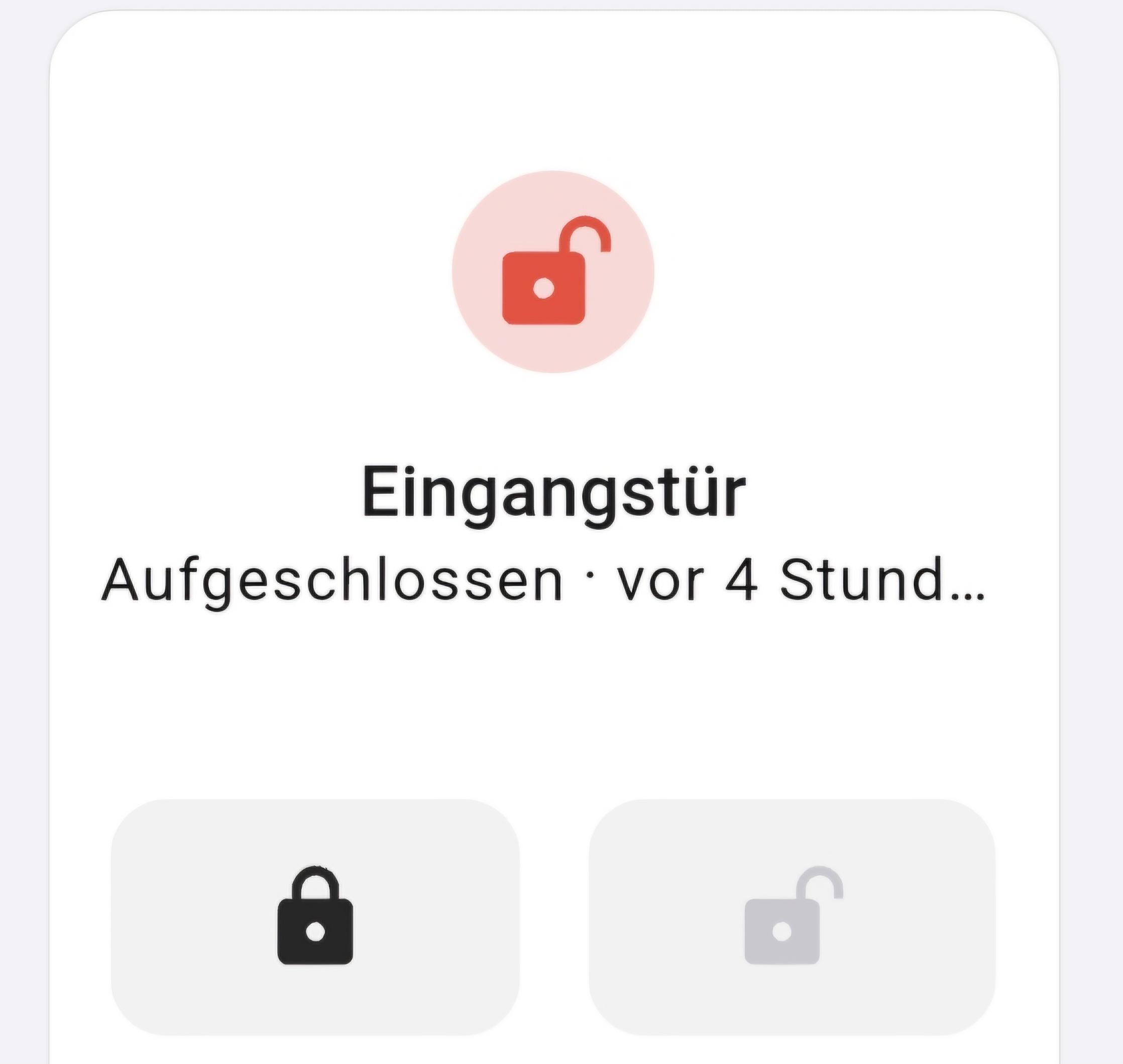

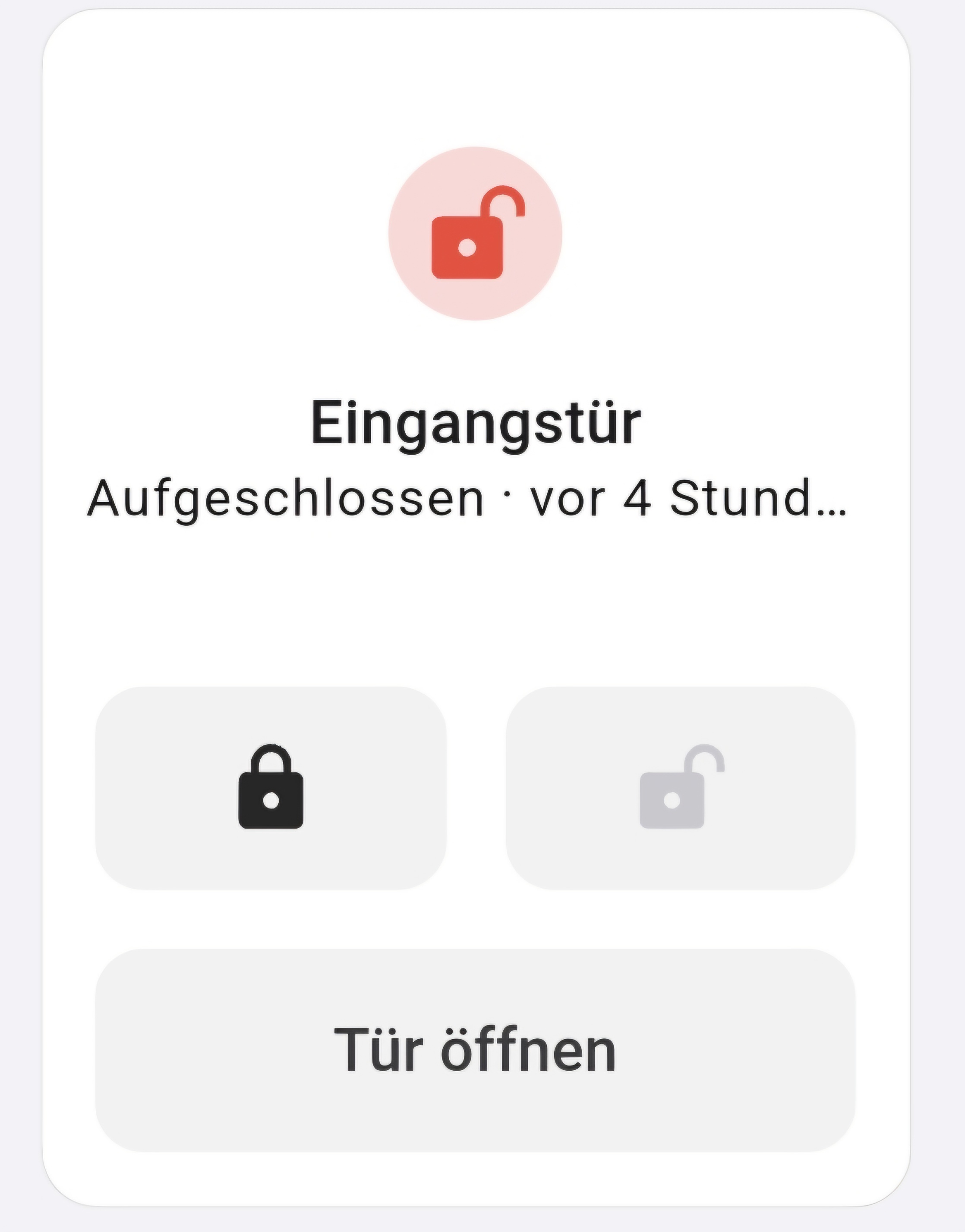

Seit ich ein Türschloss mit Öffnungsfunktion installiert habe, frage ich mich, ob ich die Öffnungsfunktion über nur eine "Conditional Card" nur dann aktivieren kann, wenn ich zu Hause bin.
Z. B. wenn ich zu Hause bin soll die Card wie folgt aussehen:
Screenshot_20240812_114644_Home Assistant.jpg (299.72 KiB) 3553 mal betrachtet
und wenn ich abwesend wird mir die Öffnungsfunktion nicht angezeigt:
Für etwaige Ideen bin ich sehr dankbar.

Re: Conditional Card | Türschloss
Du kannst eine Karte nur ein oder ausblenden, je nach Bedingung.
Du kannst Aja aber mit 2 Verschiednen Karten arbeiten, die im Wechsel ein und ausgeblendet werden.

Hallo Sven,
das klingt nach einer spannenden Herausforderung! Um die Öffnungsfunktion nur dann anzuzeigen, wenn du zu Hause bist, könntest du in Home Assistant eine Bedingung (Conditional Card) basierend auf deiner Anwesenheit einrichten. Du kannst dafür den Status deines Präsenz-Trackers verwenden.
Hier ein grober Vorschlag, wie du das umsetzen könntest:
Conditional Card erstellen: Du kannst eine Conditional Card in deinem Dashboard verwenden, die auf den Status deiner Anwesenheit prüft. Wenn du zu Hause bist (also der Status deines Präsenz-Trackers "home" ist), wird die Öffnungsfunktion angezeigt. Andernfalls bleibt sie verborgen.
Beispiel für die Configuration:
yaml
type: conditional
conditions:
  - entity: person.sven
    state: 'home'
card:
  type: button
  tap_action:
    action: call-service
    service: lock.unlock
      entity_id: lock.deine_tuerschloss_entity
Anpassung: Ersetze person.sven mit dem Entity-Namen deines Präsenz-Trackers und lock.deine_tuerschloss_entity mit der Entity-ID deines Türschlosses.
Das sollte genau das tun, was du möchtest – die Öffnungsfunktion wird nur angezeigt, wenn du zu Hause bist. Sobald du abwesend bist, verschwindet die Card.
Hoffentlich hilft dir das weiter! Lass mich wissen, wenn du noch Fragen hast.
