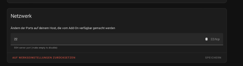

Re: HA mit Raspbery 4 und Funkmodul Razberry 2
In der Konfiguration von Advanced SSH & Web Terminal den Port 22 aktivieren, speichern und das Raddon neu starten.
Port 22 aktivieren.jpg (31.62 KiB) 8277 mal betrachtet
Dann kannst Du ohne Problem per ssh auf den Pi zugreifen.

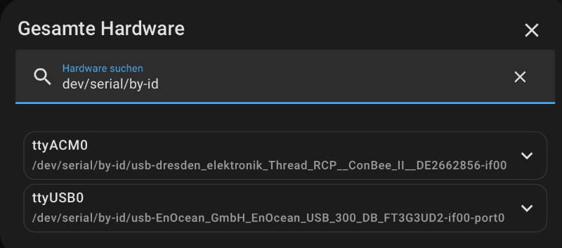

Das der Stick nicht erkannt wird, ist schon sehr ungewöhnlich?!
Generell würde ich nur den USB2 Port verwenden und idealerweise solltest Du den Stick auch nicht direkt einstecken, sondern ein USB-Verlängerungskabel nutzen.
Spätestens nach einen reboot sollte der Stick auch erkannt werden.
Ob das der Fall ist, kannst Du unter
Einstellungen -> System -> Hardware -> GESAMTE HARDWARE
feststellen.
In der suche mal dev/serial/by-id
dann werden alle USB Sticks aufgelistet.
Sollte dann ungefähr so ausschauen
serial by id.jpg (62.52 KiB) 7966 mal betrachtet
Diesen dev/serial/by-id... Pfad solltest Du auch bei der Konfiguration des Pfades verwenden.

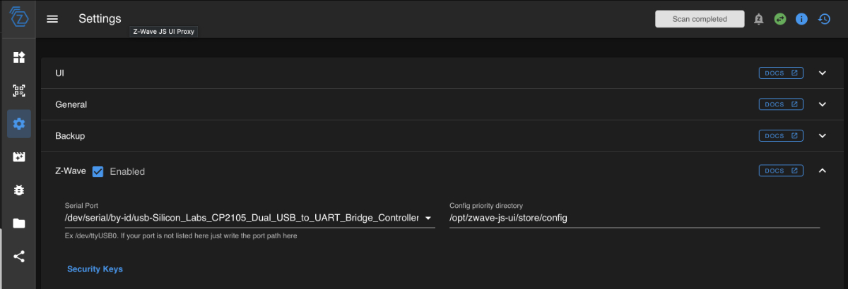

Ich kann Dir nicht ganz folgen.
Unter Hardware wird der Stick korrekt angezeigt, somit auch von Home Assistant richtig erkannt.
Kopiere einfach den Pfad /dev/serial/by-id/usb-Silicon_Labs_CP2102N_USB_to_UART_Bridge_Controller_583128229f84ed118718c49f9d1cc348-if00-port0
und füge diesen manuell im Feld serial Port ein, ohne über die Auswahlliste zu gehen. Und natürlich speichern nicht vergessen.
ZWaveJS Settings.jpg (82.28 KiB) 7919 mal betrachtet

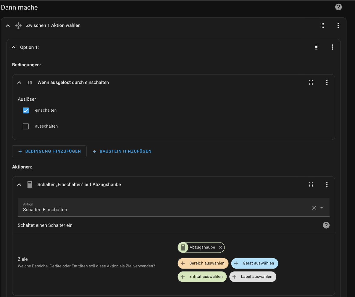

Also hier mal ein BSP. für das zeitgesteuerte ein und ausschalten einer Steckdose.
Einschalten um 8 Uhr und Ausschalten um 14 Uhr
Über die 3 Punkte am Baustein Auslöser, kannst Du über ID Bearbeiten, die Auslöser-ID erstellen, die hier im Bespiel verwendet wird
Auslöser
Als Aktion wählst Du Baustein hinzufügen -> Auswählen
Die 1 Option die Bedingung -> Andere Bedingung -> Ausgelöst durch
Und kannst eine der definierten Auslöser-Id auswählen
Als Aktion, Schalter einschalten und wählst die Schalter Entität aus
Aktion Option 1
Aktion Option 1.jpg (144.04 KiB) 6479 mal betrachtet

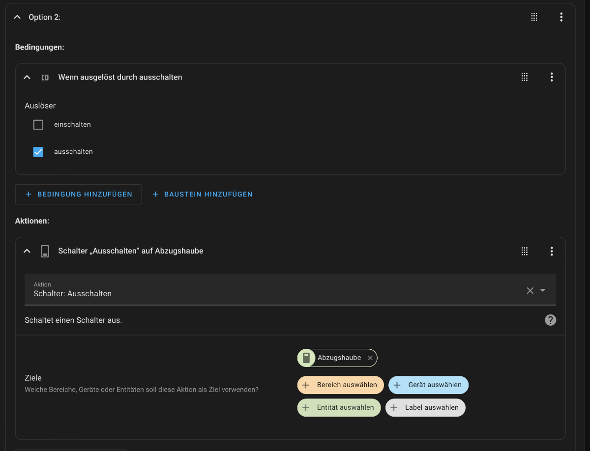

Genau so dann auch die 2 Option -> Option Hinzufügen, als Bedingung die andere Auslöser-ID und als Aktion den Schalter ausschalten.
Aktion Option 2
Aktion Option 2.jpg (136.79 KiB) 6479 mal betrachtet
Der YAML code dazu sieht so aus.
    at: "08:00:00"
    at: "14:00:00"
            id:
              - einschalten
          - action: switch.turn_on
            metadata: {}
              entity_id: switch.abzugshaube
            id:
              - ausschalten
          - action: switch.turn_off
            metadata: {}
Du kannst immer zwischen visuellen Editor und der YAML Sicht umschalten.
Ober rechts die 3 Punkte.
Kannst also z.B. diesen Code von oben einfügen und in den visuellen Editor wechseln und Dir den Aufbau der Automatisierung anschauen.
