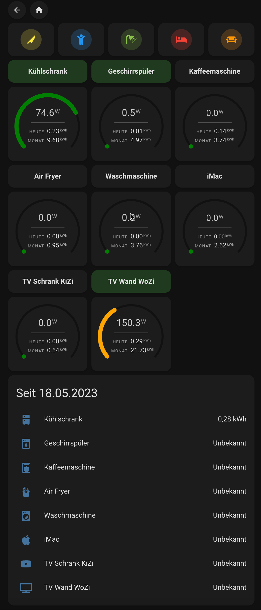

Nun habe ich mir gestern für die Verbraucher auch eine Gesamtsumme erstellt die einfach immer hoch zählt (siehe unten):
Die haben natürlich teilweise noch keine Werte auf dem Screenshot.
Die Verbraucher arbeiten aber bereits länger in meinem System, über eine andere Statistik habe ich auch den monatlichen Verbraucht der Geräte. Nun passt das natürlich nicht zur Gesamtsumme unten (daher der Hinweis mit dem 18.05.). Ich kann mir aber den bisherigen Verbrauch der letzten Monate aus den Diagrammen her summieren.
Meine Frage ist nun (ich habe dazu beim Erstellen nix gefunden): kann ich einen festen Wert auf den Verbrauchszähler addieren um mir dann diese Summe anzeigen zu lassen, die dann ja stimmt (Verbrauch seit Beginn der Messung).

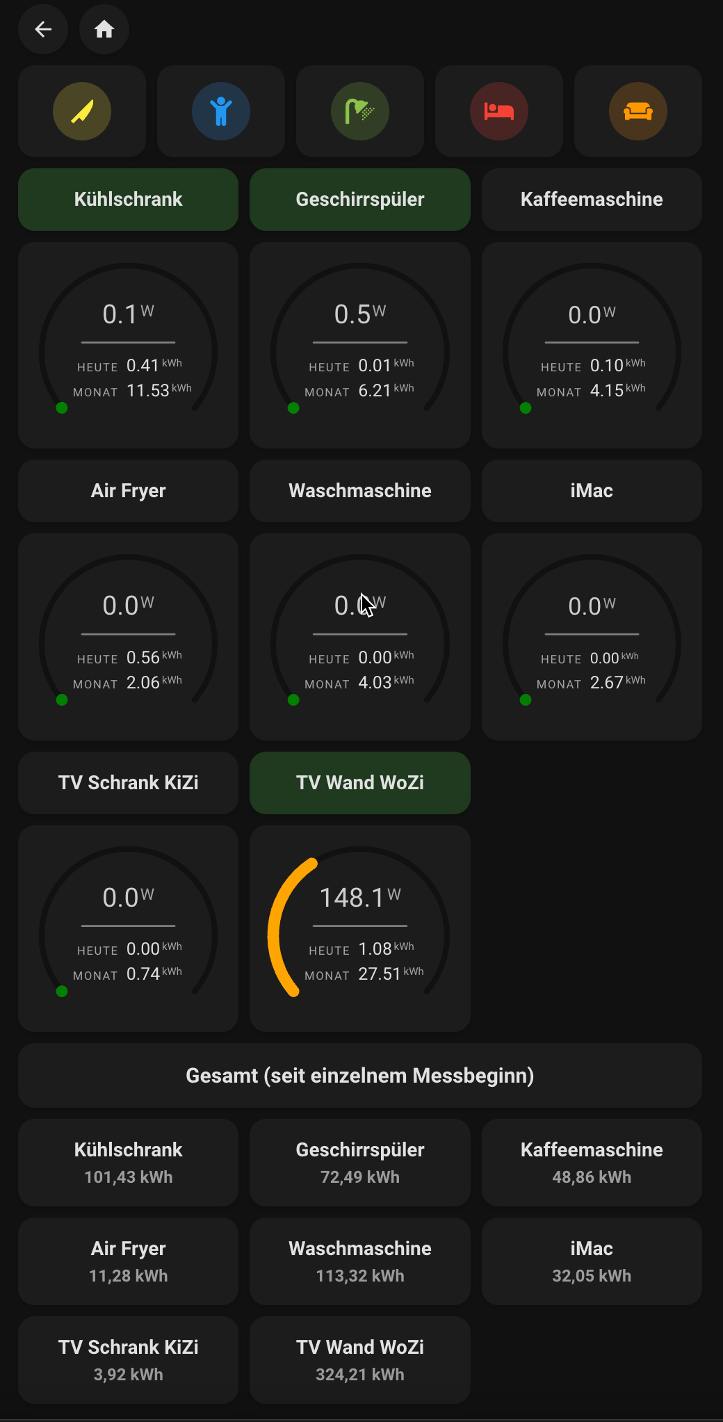

Das Dashboard mit den wichtigsten Verbrauchern sieht nun so aus:

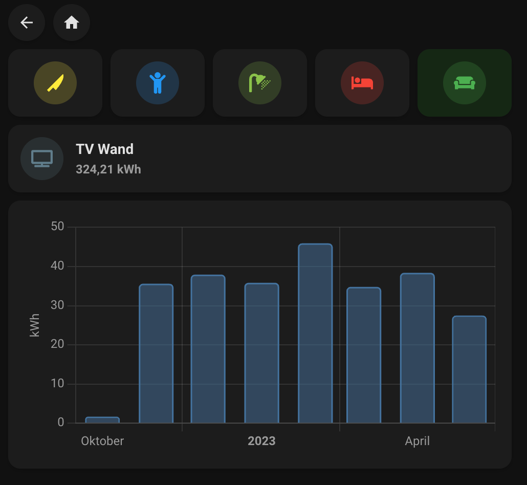

In den einzelnen Räumen in der Kategorie "Energie" sind dann noch die einzelnen Statistiken zu sehen (vielleicht fasse ich Räume noch zusammen mit Licht, Steckdosen etc.):
