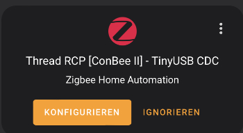

Habe gerade meine beiden ConBee II Sticks aus der Schublade geholt und konnte beide erfolgreich auf Thread updaten.
Wenn man den ConBee Stick einsteckt, Wird er sofort über die ZHA Integration erkannt.
Thread ConBee II.jpg (30.88 KiB) 4197 mal betrachtet

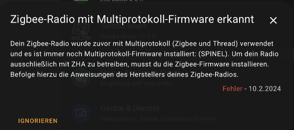

Eine Einrichtung von ZHA mit der Thread Firmware schlägt fehl, mit folgender Fehlermeldung
ConBee II Multiprotokoll Firmware.jpg (72.83 KiB) 4197 mal betrachtet
Ist für mich aber kein Problem, wollte den ConBee ja gar nicht für ZigBee nutzen, sondern als Thread Border Router.

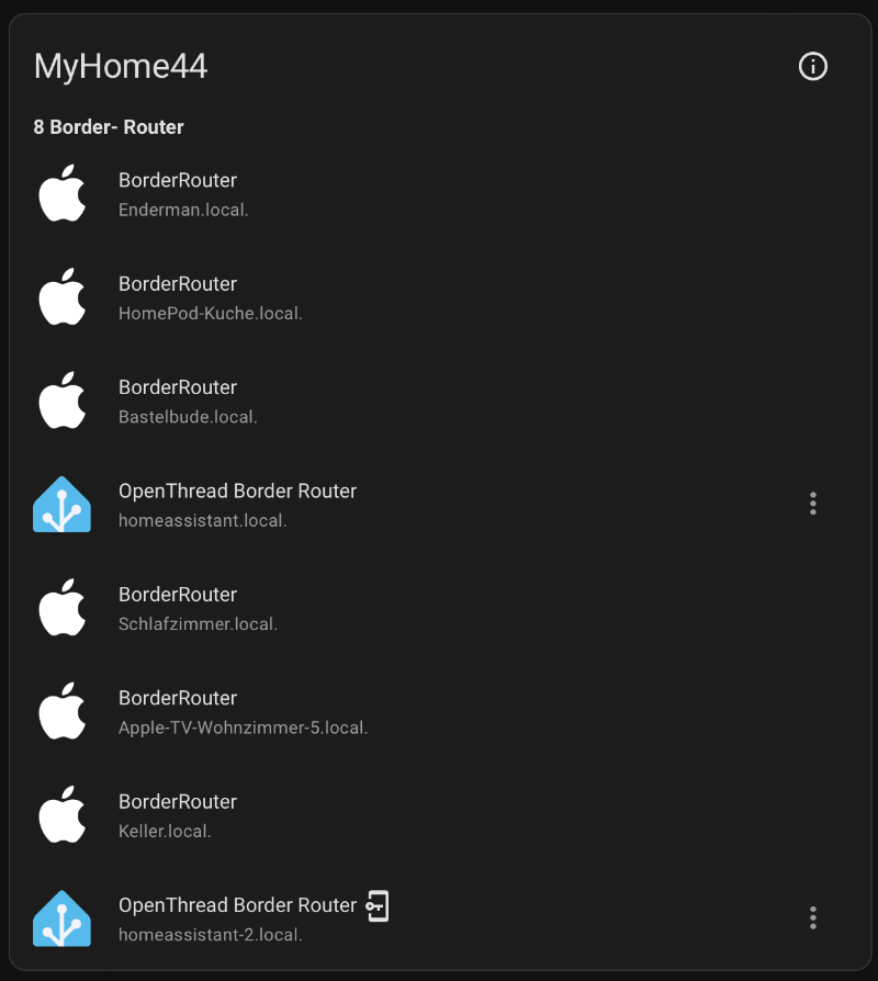

Ein ConBee hängt am Produktiv System (ZimaBoard/ Proxmox / Home Assistant OS)
Der Zweite auf der Testumgebung (Odroid M1 / Home Assistant OS)
ConBee II Thread Border Router2.jpg (90.96 KiB) 4193 mal betrachtet
