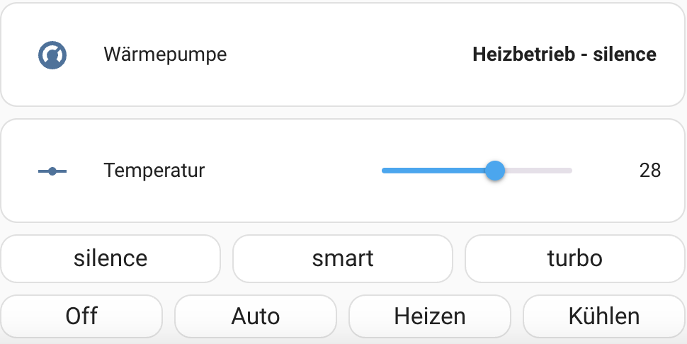

ich hab keine Lösung, aber ein Workaround für das Problem.
Wenn man in der Tuya App Szenen erstellt, dann sind die Szenen auch im Home Assistant (wenn man die Integration neu lädt).
Ich hab also für jede Temperatur eine Szene erstellt. Dann hab ich im HA ne Automatisierung gemacht die je nach Wert eines Helpers die jeweilige Szene ausgelöst.
Alle anderen Funktionen hab ich auch mit Szenen abgebildet.
Nicht schön, aber selten sagt meine Freundin immer.

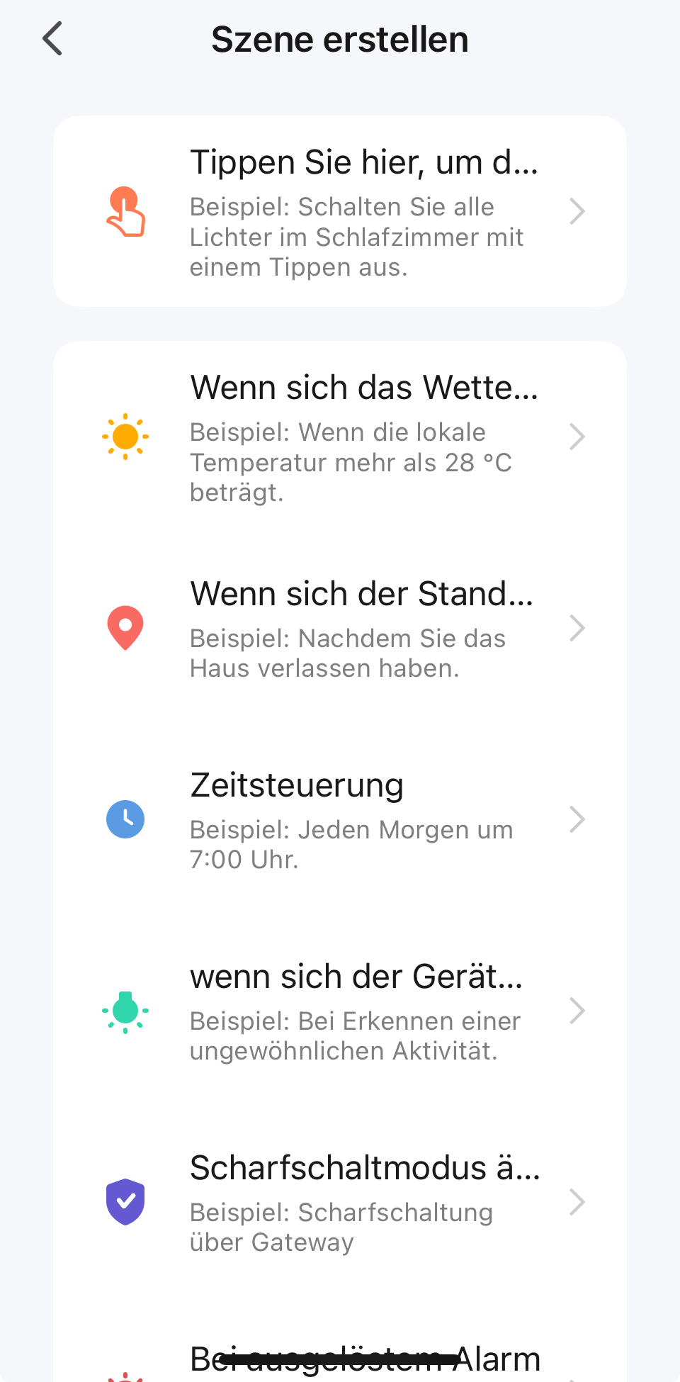

Re: InverterLife (Tuya) kompatibel?
Funktioniert das mit Szenen in der Smart Life App ?
Wenn ja, wie hast du die Szenen erstellt?

Hi, das hört sich gut an.
Alos ich habe nun szenen erstellt für
jede temperatur
und die Betriebsmodi
Versuch nun diese über Automatiesierung aufzurufen.
Vielen Dank schon mal, das ist ein Super Workaound.
