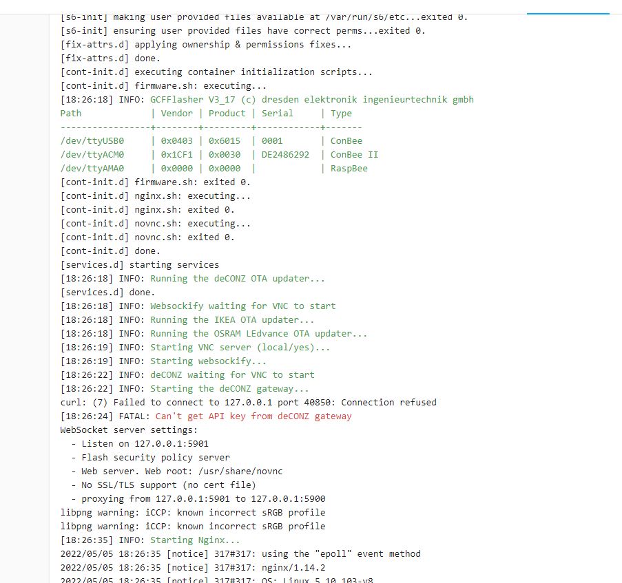

Eventuell ist das Startprotokoll vom deCONZ hilfreich.

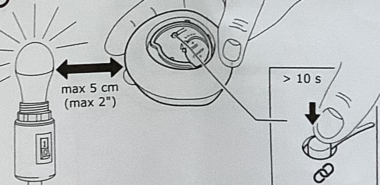

Ich habe mir geraden den Thread "Conbee II Installation" durchgelesen. Da wird erwähnt, dass das zu verbindende Gerät nicht weiter als 30 cm vom Stick entfernt sein soll. Ich habe sie nebeneinander gelegt und es funktioniert. Entschuldigt bitte! Aber das kann doch nicht sein, Oder?
Re: phoscon findet keine Geräte mehr
Andreas hat geschrieben: Do 5. Mai 2022, 18:41 Entschuldigt bitte! Aber das kann doch nicht sein, Oder?
So steht es meine ich z.B. in den Ikea Anleitungen auch beschrieben.
Wobei es nicht der Stick sein muß, meine ich, sondern auch ein anderes Gerät im ZigBee Mesh, aber da bin ich mir nicht so sicher.
In der Anleitung zum Fensterkontakt Sonoff SNZB oder der vom Sonoff Mini steht nichts von einer maximalen Entfernung.
Danke trotzdem für den Hinweis

Andreas hat geschrieben: Do 5. Mai 2022, 18:41 Ich habe mir geraden den Thread "Conbee II Installation" durchgelesen. Da wird erwähnt, dass das zu verbindende Gerät nicht weiter als 30 cm vom Stick entfernt sein soll. Ich habe sie nebeneinander gelegt und es funktioniert. Entschuldigt bitte! Aber das kann doch nicht sein, Oder?
An Batteriebetrieben ZigBee Geräten habe ich nur Hue Sachen aber die müssen nicht extra zum ConBee II getragen werden fürs Verbinden.
Moss
Beiträge: 226
Has thanked: 12 times
Beitrag von Moss »
Kann ich auch bestätigen, keines meiner Geräte muss ich in die Nähe des Sicks bringen um es zu pairen.
Allerdings ist mir aufgefallen und ich habe ja auch so die ein oder andere Prozedur hinter mir, was den Conbee 2 Stick angeht. Das erste Gerät was gepairt wird muss wirklich in der Nähe sein, die restlichen Geräte funktionieren dann normal.
