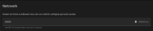

1. Im deCONZ Addon unter Konfiguration muss das deCONZ API Backend aktiviert sein.
deCONZ API Backend.png (13.29 KiB) 1807 mal betrachtet

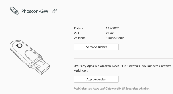

3. In Phoscon wechseln -> Getaway -> Erweitert und auf App Verbinden klicken
App Verbinden.png (41.69 KiB) 1807 mal betrachtet
4. Fertig
