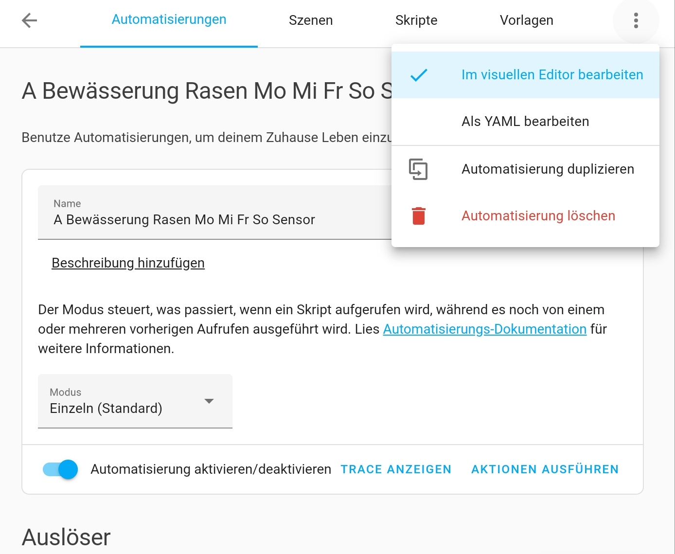

Re: Bewässerung nach Zeit oder Bodenfeuchte
Auf die 3 Punkte rechts von der Automatisierung klicken, Automatisierung debuggen auswählen.
Stelle ich mich an oder...? Neueste Version habe ich von HA, aber nichts zum debuggen.
Nicht im Bearbeitungsmodus der einzelnen Automatisierungen, sonder in der Übersicht der Automatisierungen. 😉

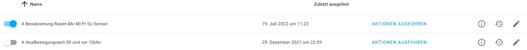

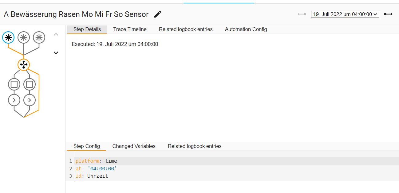

da habe ich leider weder auf dem Tablet noch auf dem Computer 3 Punkte. Aber, wenn ich auf das Uhrensymbol gehe, dann kommt was.
Was man auf dem Bild sieht, dass die Standart Auswahl ausgeführt wurde (diese beinhaltet keine Aktionen) weil keine der Bedingungen für die anderen 2 Optionen erfüllt waren.
Bist Du sicher das alle Bedingung erfüllt waren? Bodenfeuchte, Wochentag etc.? Kannst Du mal Deine Version der Automatisierung posten?

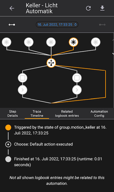

Normalerweise sollte im Bereich Trace Timeline der Ablauf der Automatisierung stehen, wie hier z.B.
