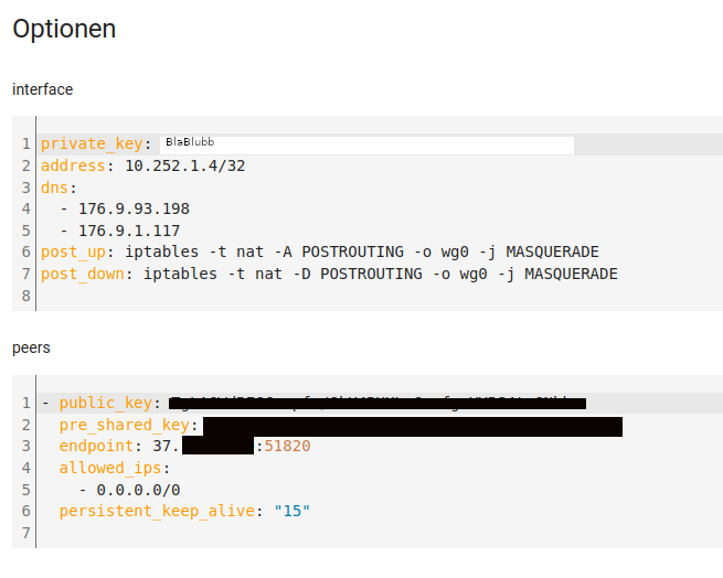

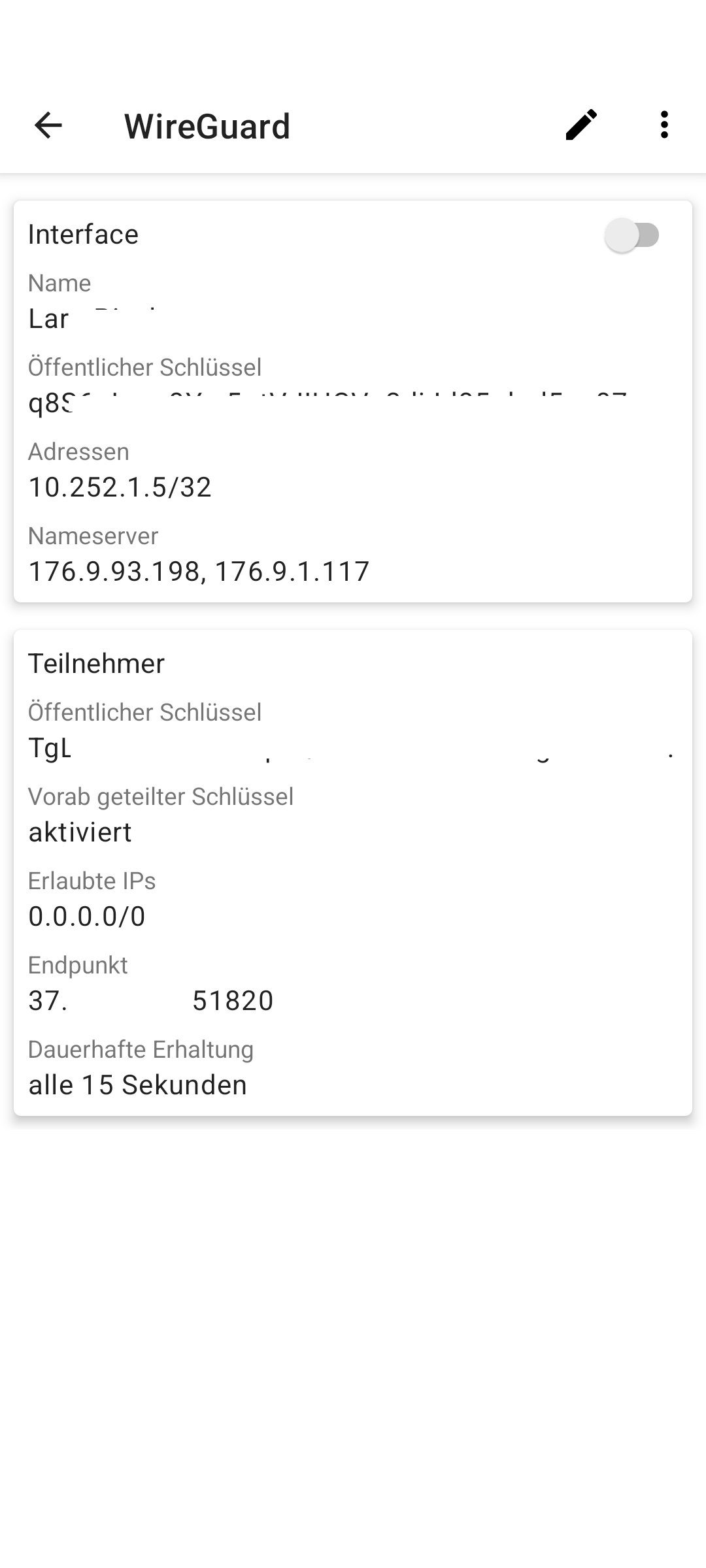

So sieht es bei mir in Bildern aus:

vielen Dank zunächst für eure Antworten. Ich will es nochmal etwas konkretisieren bzw. wiederholen. Mein HA hat bereits Verbindung zum Wireguard-vServer. Ich habe nicht das normale Wireguard-Addon verwendet, welches als Server agiert und wo ich letztlich auch eine Portweiterleitung brauche (welche ich nicht will) sondern ein Fork des Addons ( https://github.com/bigmoby/addon-wireguard-client ). Dieses arbeitet als Wireguard-Client und verbindet sich mit dem Server.
Ich habe ein Verständnisproblem wie ich mit meinem Smartphone, welches sich ja auch mit dem Wireguard-Server verbindet, auf HA zugreifen kann.

Sorry für die späte Antwort, warscheinlich hast du es schon selbst gelöst. Nachfolgend meine .yaml vom Wireguard-Client-Addon:
interface:
  private_key: ?????????????????????
  address: 10.252.1.4/32
  dns:
    - 176.9.93.198
    - 176.9.1.117
  post_up: >-
    iptables -t nat -A POSTROUTING -o wg0 -j MASQUERADE; iptables -A FORWARD -p
    tcp --tcp-flags SYN,RST SYN -j TCPMSS --clamp-mss-to-pmtu
  post_down: >-
    iptables -t nat -D POSTROUTING -o wg0 -j MASQUERADE; iptables -D FORWARD -p
  mtu: 1450
peers:
  - public_key: ?????????????????????????
    pre_shared_key: ???????????????????????????
    endpoint: Deine-VPN-Server-IP:51820
    allowed_ips:
      - 10.252.1.0/24
    persistent_keep_alive: "15"
Meine Home-Assistant-Installation hat also im VPN die IP 10.252.1.4, Mein VPN-Server hat die interne VPN-IP 10.252.1.1, unter "endpoint:" kommt aber die normale IP des Servers (wie er aus dem Netz erreichbar ist) mit Port 51820.
Vermutlich musst du auch die in meinem Beispiel genannten dns-Adressen ändern, über diese arbeitet mein VPN-Server.
In der Homeassistant-App auf dem Smartphone gebe ich nun http://10.252.1.4:8123 ein.
