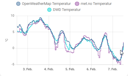

Ich habe mich immer noch nicht dazu entschieden welche Integration vom Wetter ich benutzen möchte. Es liefern alle etwa dieselben Werte:
Ich habe es mir da einfach gemacht und nutze einfach die Standard Forecast Integration von Met.no, um mich nicht mit irgendwelche zusätzlichen Add-Ons/Erweiterungen und ggf. irgendwelchen Api herumschlagen zu müssen. Die tatsächliche Außentemperatur kommt dann über meinen Außensensor der Wolf Heizung. :)
Einen echten Mehrwert bei irgendwelchen anderen Wetter-Integrationen haben ich für mich bisher noch nicht gesehen. Außer vielleicht noch irgendwelche Unwetterwarnungen, sofern diese bei einer anderen Integration ggf. vorhanden sind.

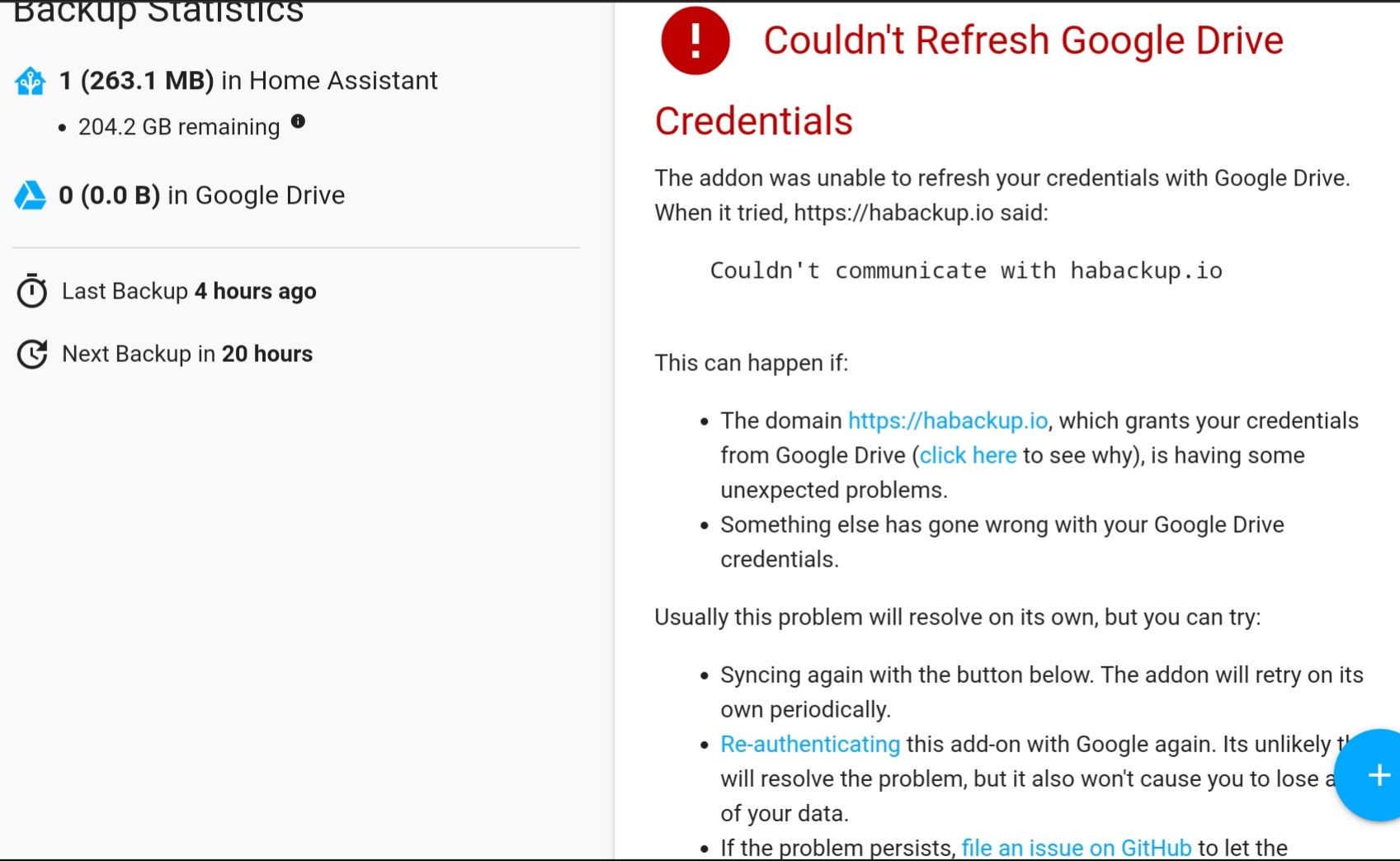

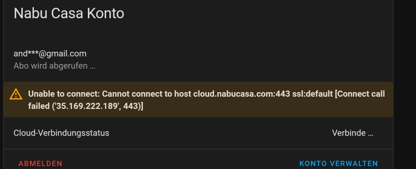

Die Verbindung zu nabucasa funktioniert nicht mehr.
Google Drive Backup funktioniert auch nicht.

Bzgl. Nabu Casa: Also ich kann mich auch bei meinen "geclonten" HA VMs bei Nabu Casa problemlos anmelden. Für mich sieht die Fehlermeldung auch eher danach aus das der NUC evtl. gar keine Verbindung ins Internet hat. Du hast nicht zufällig in der Fritzbox etwas eingestellt (Kindensperre, Filter oder so) das der NUC keine Verbindung ins Internet aufbauen kann?
Was steht bei HA unter Einstellungen --> System --> Netzwerk? Ist dort bei Gateway und DNS die IP vom Router eingetragen, sofern Du immer noch mit statischen IPs arbeiten solltest?
Wird dort weiter unten auch der Network Adapter angezeigt?

Ist nichts gesperrt
Alles korrekt.
Ich habe mal in der FB den alten Raspberry unter 'ungenutzte Verbindungen' gelöscht. Nun geht es.
Was ich nicht verstehe, ich kann allerdings dem Nuc in dere FB nicht die alte Adresse des Raspberry eintragen. Komisch, denn im HA auf dem Nuc steht die richtige (ehemalige 192.168.178.81).
Vielleicht warte ich da auch mal bis Morgen, eventuell gibt die FB dann die IP wieder frei.

OK was genau heißt "Nun geht es". Soll das heißen das Nabu Casa jetzt funktioniert? Falls ja: Klar solange der Raspi bei der Fritzbox die IP blockiert hat kann es auch nicht funktionieren.

Ja, Nabu Casa, GoogleDriveBackup und auch OpenWeatherMap funktionieren.
Warum auch immer er keine Verbindung zum Internet hatte. Jetzt hat er sie.
Was die IP-Vergabe betrifft: Wie genau erfolgt die denn jetzt? Statisch oder per DHCP?
Ich habe statisch eingestellt.
Vielleicht mal von Anfang an: Nutz die DHCP-Server-Funktion der Fritzbox. Diese funktioniert eigentlich sehr gut. Wenn ein Gerät immer wieder die gleiche IP von der Fritzbox bekommen soll - was natürlich empfehlenswert ist - aktiv das entsprechende Kästchen dafür für das Gerät (Diesem Netzwerkgerät immer die gleiche IPv4-Adresse zuweisen.).
Die FB nutzt DHCP. Ich hatte zwar einen Bereich reserviert, den ich für statische Adressen verwenden wollte, habe aber damals beim ersten Einrichten von HA nicht aufgepasst. Da hatte sich das WLAN von HA eine freie Adresse gesucht. Dann bin ich umgestiegen auf Netzwerkkabel, WLAN abgeschalten und HA eine feste IP vergeben (im Bereich der DHCP-Adressen). Ist halt jetzt so.
Jetzt habe ich HA runtergefahren, Kabel ausgesteckt, FB runtergefahren und neu gestartet. Dann konnte ich dem Nuc in der FB die passende IP-Adresse zuordnen. Kabel an den Nuc, wieder hochgefahren und alles funktioniert (Integrationen, AddOns etc...).
