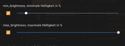

Re: natürliches Licht
Wie meinst Du das?!
Du kannst doch max und min zwischen 1 und 100% auswählen.
Adaptiv Light.png (20.05 KiB) 3394 mal betrachtet
