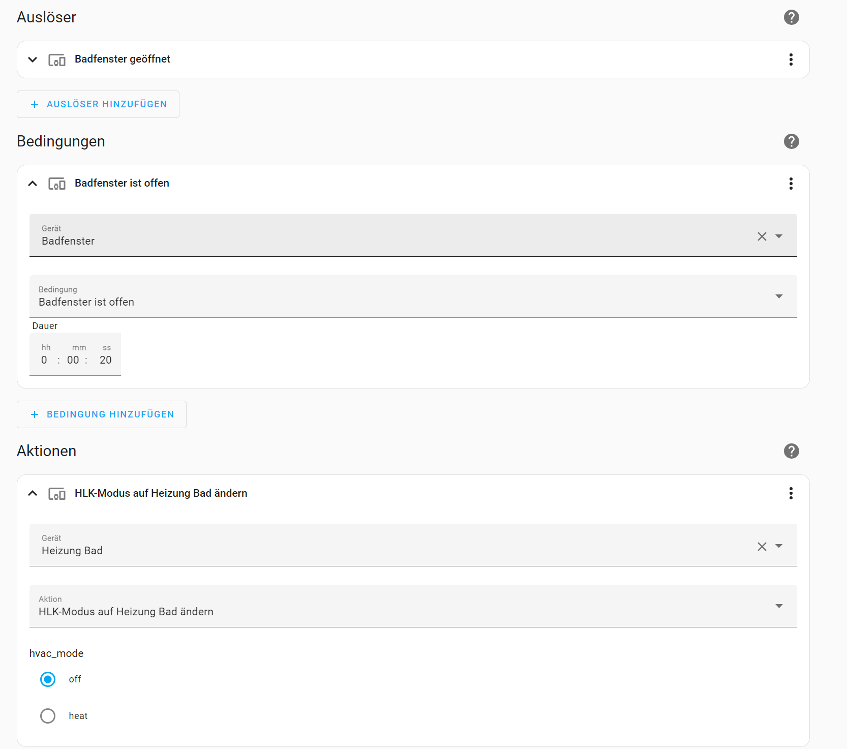

So in etwa?
Screenshot 2023-07-02 221809.png (81.06 KiB) 2142 mal betrachtet
Re: Heizpläne
Grundsätzlich ja. Das passt schon.
Die Bedingung Bad Fenster ist offen brauchst Du aber nicht.
Der Auslöser heißt ja schon, Fenster ist 20 s lang geöffnet.
Machst Du das Fenster nach 19s zu, löst die Automatisierung erst gar nicht aus.

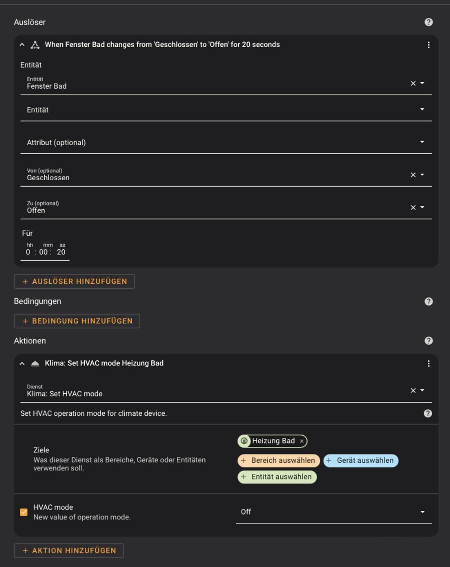

Ich verwende jedoch die Geräte als Auslöser und auch als Aktion nicht.
Hintergrund ist die Geräte-ID. Diese ist fest dem Gerät zugeordnet und identifiziert dieses eindeutig. Wenn Du jetzt aus welchen Grund auch immer, das Gerät ersetzen tust (da defekt oder Du tauscht die Geräte, ZigBee gegen Z-Wave oder was auch immer) Musst Du jede Automatisierung mit diesem Gerät anfassen und das Gerät ersetzen.
Verwendest Du dagegen die Entitäten als Auslöser und Aktion, genügt es nur die Entität umzubenennen und alle Automatisierungen, Skripte brauchst Du nicht anfassen.
Das wäre in diesem Fall der Auslöser: Zustand
Und die Aktion Dienst Ausführen: climate.set_hvac_mode
      - binary_sensor.fenster_bad
    from: "off"
    to: "on"
      seconds: 20
  - service: climate.set_hvac_mode
      hvac_mode: "off"
      entity_id: climate.heizung_bad
