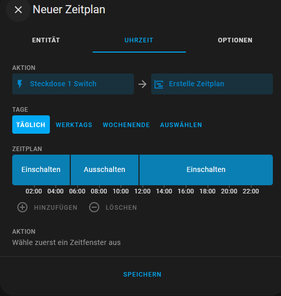

Am einfachsten (ohne YAML direkt zu nutzen) geht es über die HACS Komponenten 'Scheduler' und 'Scheduler Cards' - da kannst du Zeitpläne hinterlegen wann Lampen ein- bzw ausgeschaltet werden.
hoeffy
Beiträge: 8
Registriert: Fr 30. Jun 2023, 09:00
Re: Urlaubsschaltung für Licht
Beitrag von hoeffy »
Danke @Volker !
Das ist genau das, was ich gesucht habe.

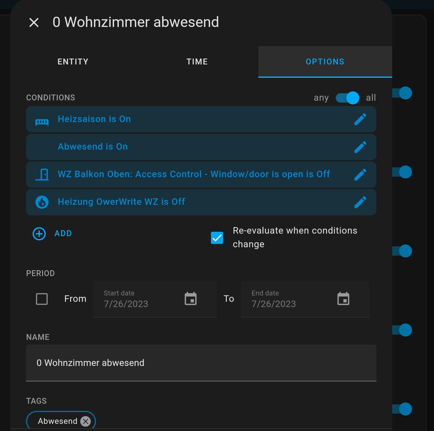

Über Options lässt sich deine Urlaubsschaltung aktivieren:
Hier für mein Wohnzimmer Thermostat...
Du erstellst dir dafür z.b. einen input_boolean.urlaub
SmartSelect_20230726_110125_Home Assistant.jpg (226.59 KiB) 3708 mal betrachtet
