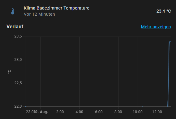

Ich musste leider einen kompletten backup einspielen - zum Glück war der von gestern... :D
aber: meine ganzen historischen Daten sind wohl verloren.... ist das normal ?
Ich nutze die MariaDB, die ja angeblich stabiler läuft... :cry:

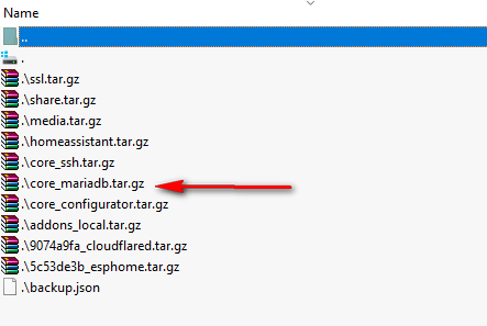

Re: Datenverlust nach Backup
die MariaDB scheint Teil meines Backups zu sein:

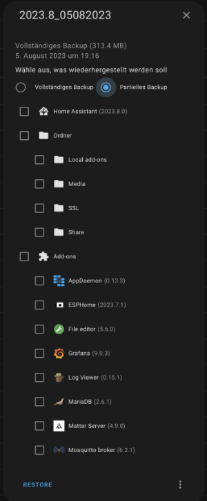

Sowohl beim erstellen des Backups als auch bei der Wiederherstellung kannst Du Partielles Backup auswählen und nur einzelne Komponenten Sichern/Wiederherstellen.
