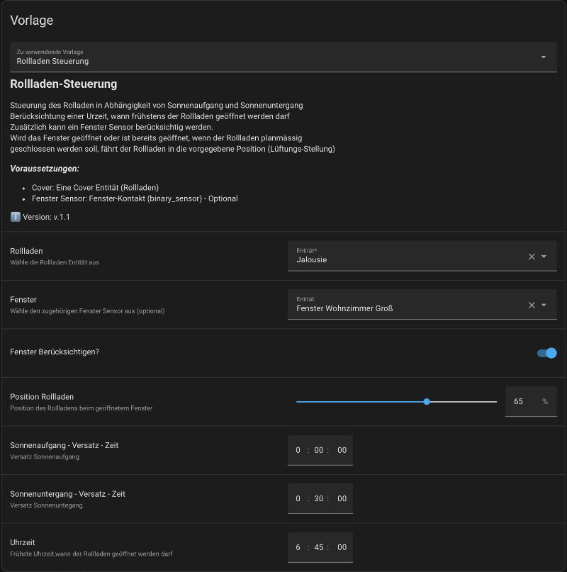

Steuerung des Rolladen/Jalousie in Abhängigkeit von Sonnenaufgang und Sonnenuntergang. Berücksichtigung einer Urzeit, wann frühstens der Rollladen geöffnet werden darf. Zusätzlich kann ein Fenster Sensor berücksichtig werden. Wird das Fenster geöffnet oder ist bereits geöffnet, wenn der Rollladen planmässig geschlossen werden soll, fährt der Rollladen in die vorgegebene Position (Lüftungs-Stellung). Und Wird beim schließen des Fensters ganz heruntergefahren.

Hat sich gestern beim hin und her kopieren der Fehlerteufel eingeschlichen! :o
Ein geöffnetes Fenster wurde beim schließen des Rollladens nicht berücksichtig und Rolladen wurde komplett heruntergefahren.
Mit v1.3 ist der Fehler beseitigt.
