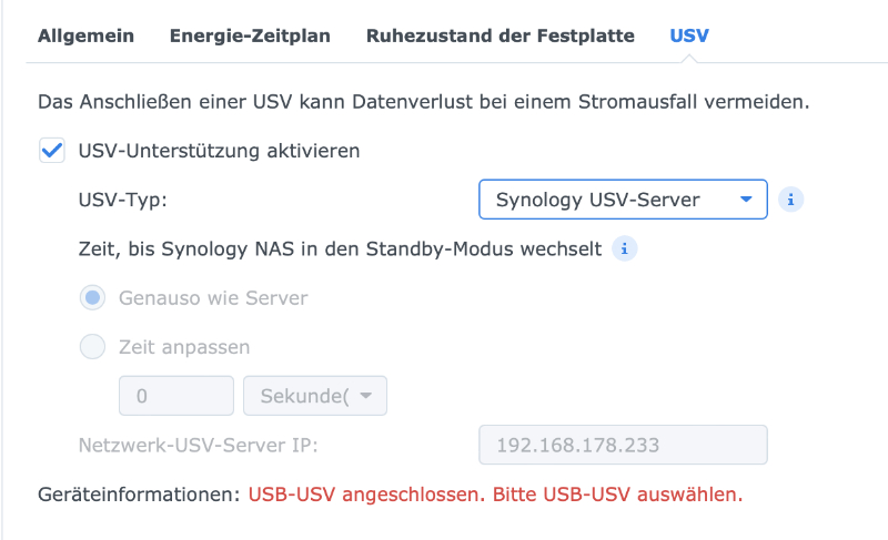

Was nicht funktioniert ist, wenn z.B. Home Assistant über das NUT Addon als NUT Server konfiguriert ist (USV ist per USB am HA Host angeschlossen). Da muss ich zwingend einen User und Passwort vergeben.
Wenn ich jetzt die Synology NAS als Client am NUT Server (Home Assistant) anmelden will, funktioniert das nicht. Weil mir die Synology nicht die Möglichkeit bietet einen User und ein Passwort einzugeben. Ich kann nur die IP-Adresse des NUT Servers eingeben.
Synology USV.jpg (139.68 KiB) 19462 mal betrachtet

Nach dem wir heute einen 2,5 stündigen Stromausfall hatten.
Habe ich mich gleich dran gemacht NUT auf meinen zwei Proxmox Host einzurichten.
Wie schon erwähnt ist meine USV per USB an der Synology DS angeschloßen -> NUT Server.
Die installation von NUT in Proxmox ist ja sehr überschaubar. Habe mich an dieser Anleitung orientiert.
