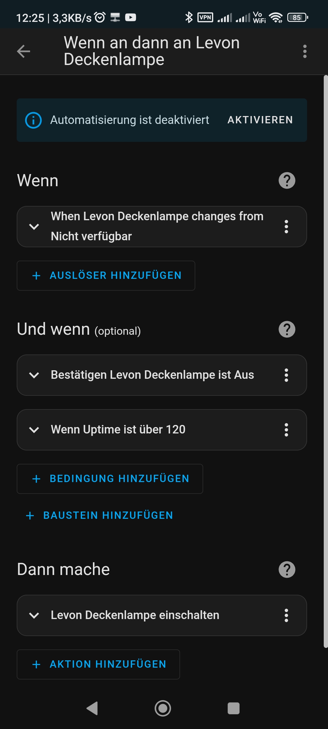

Bezüglich Deiner Automatisierung. Screenshots aus der GUI sind zwar schön anzusehen, leider für eine Analyse/ Fehlersuche völlig ungeeignet.
Der YAML code, wäre hier von Interesse.

Hier das yaml:
alias: Wenn an dann an Levon Deckenlampe
  - entity_id:
      - light.licht_levon_licht
    platform: state
    from: unavailable
    entity_id: light.licht_levon_licht
    state: "off"
  - condition: numeric_state
    entity_id: sensor.uptime
    above: 120
  - type: turn_on
    device_id: 20735576a58a889aad4be618e52e4fb9
    entity_id: 3673b5f3dbc567b67e8172a130def56d
    domain: light

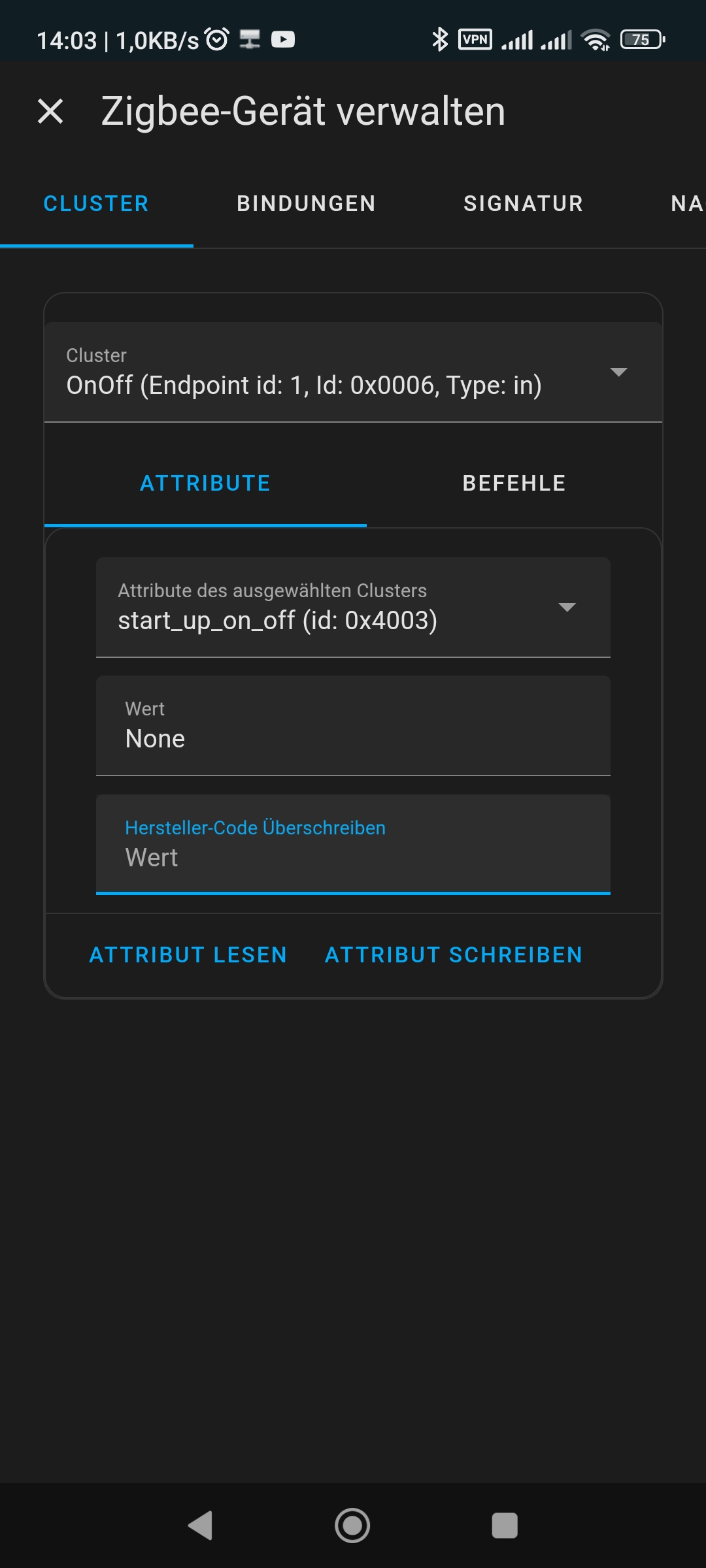

Also ich kann das Startup Verhalten wohl setzen für die Birne, müsste nur wissen was da für ein Wert rein muss. Siehe Screenshot.
Würde mal schwer vermuten on, wenn die Birnen nach Stromausfall eingeschaltet werden soll.

In dieser Diskussion wurden für StartUpOnOff als Werte 0 aus, 1 an und 2 gemerkter Zustand angegeben. Angeblich funktioniert das Schreiben des Werts, egal ob ich On, on oder 1 angebe. Allerdings steht da nach "Attribut lesen" wieder "None".
