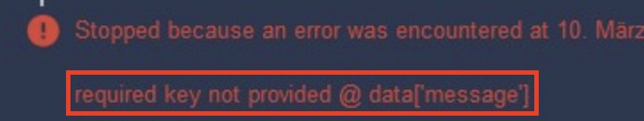

Re: Finde den Fehler nicht (SSH: Execute command)
Interessant, hab die Automatisierung manuell ausgeführt und jetzt ( mit Ergänzung der message) ist sie ordnungsgemäß durchgelaufen. Lag das wirklich an der fehlenden Message?
Klar. Steht ja auch in deiner Fehlermeldung:
