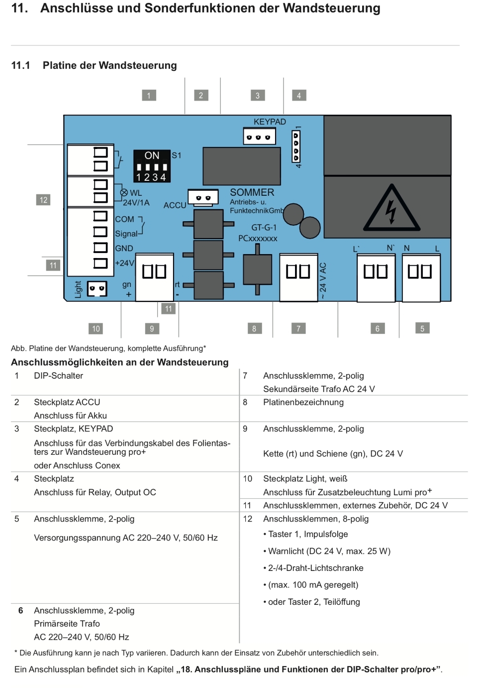

Ich möchte meine Garagentorsteuerung (Sommer pro+, Anschluss an Wandsteuerung, nicht am Laufwagen) über HA einbinden und steuern. Dafür hatte ich mir den Nous B3Z (zigbee) geholt und die Einbindung hat auch über m2qtt geklappt.
Hier erhalte ich nur die Entitäten L1 und L2 (jeweils an/ aus) ,wie bekomme ich diese als Tor und mit Zustand als Entität in mein Dashboard? Im Torantrieb ist ein Extra Relais drin (DIP Schalter entsprechend gesetzt), der den Zustand ausgeben kann, der Nous ist daran wie in der Anleitung angeklemmt. (an Sommer Conex + Relais ->https://www.sommer.eu/SOMMER/Downloads/ ... rachig.pdf )
Obs wirklich richtig angeschlossen ist, weiss ich nicht, zumindest schaltet/klackt der nous, wenn ich ihn unter Details an und ausmache.
Die Platine seht ihr hier:
Platine Wandsteuerung Sommer pro+
Vielleicht könnt ihr mir ja helfen, ich komme da nicht wirklich weiter... :|
Danke vorab und Vg!

Hallo @oemmes und Herzlich Willkommene den SmartHomes for Dummies!! :D :D
Ich bin kein Elektriker, aber für mich sieht es so aus, als oben die Gargagentorsteuerung also Auf und Zu Potenzialfrei geschaltet wird.
Den Status Offen oder geschloßen musst Du auch noch zusätzlich abfragen, wenn Du eine vollständige Integration in Home Assistant haben möchtest.
Wenn Ich mir mal diesen Thread anschaue, scheint es ein wenig komplizierter auszuschauen!
