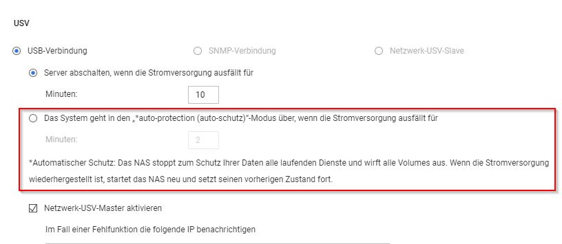

Im Standby-Modus sind alle Dienste gestoppt und alle Volumes ausgehängt. In diesem Zustand kannst gefahrlos den Stecker ziehen ohne Gefahr zu laufen einen Datenverlust zu erleiden.

Ich glaube diesen Standby-Modus gibt es bei den neueren QNAP NAS nicht mehr. Mein TS-453A hatte das noch, aber mein aktuelles TS-453D hat es nicht mehr.
...oh, doch so etwas gibt es:
