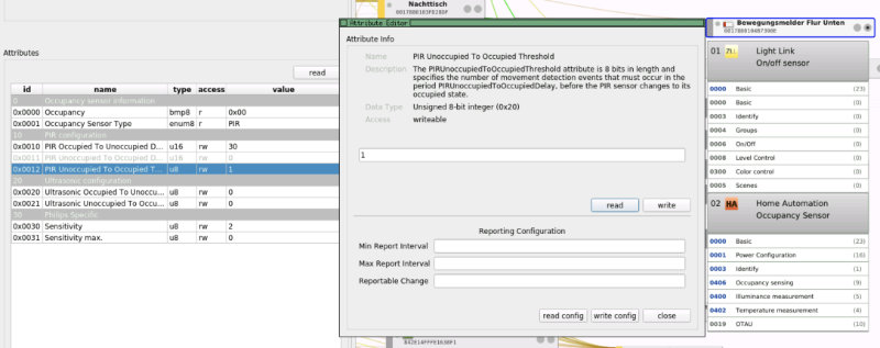

Andreas hat geschrieben: Do 14. Apr 2022, 23:14 Hättest De ein zwei Beispiele, was ich in der Gerätekonfiguration anpassen kann?
Welche Parameter/Einstellungen vorgenommen werden können, hängt vom jeweiligen Gerät ab.
Beim Hue BM wären das z.B.:
- Tageslichtempfindlichkeit
- Bewegungsempfindlichkeit
- Abschaltverzögerung
- Anzahl der Bewegungen die erkannt werden müssen bis der Sensor Anwesend anzeigt.

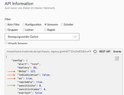

Auf der Conbee-Seite finde ich nichts zu einzelnen Geräten. Hättest Du da eine Seite, wo Du die Informationen für Deine Geräte gefunden hast?
Re: deCONZ (Phoscon APP) vs. Zigbee Home Autimation (Vor- und Nachteile)
Andreas hat geschrieben: So 23. Okt 2022, 14:08
Phoscon -> Hilfe -> API Informationen
Sensor auswählen, der config Bereich beschreibt unter anderen die Konfigurierbaren Parameter.
BSP: Hue BM:
deCONZ - API Informationen.jpg (26.27 KiB) 826 mal betrachtet
