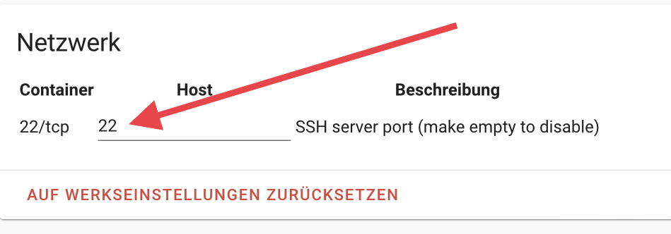

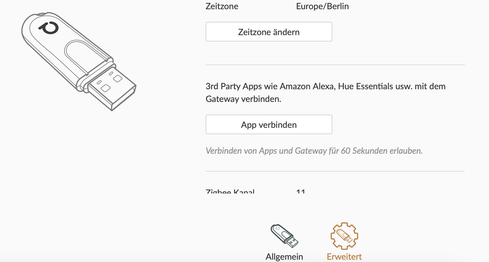

Was ich nicht hinbekomme ist die App iConnectHue mit dem Conbee zu verbinden, kann mir jemand sagen wie dies funktioniert?
Zuerst im App verbinden anklicken und iConnectHue Suche auslösen? Wird nichts gefunden....
Wäre klasse wenn jemand helfen kann.

Das Gateway benutzt wahrscheinlich Port 80, 443 oder so, der muss im Addon auch nach draussen geführt werden (in der Konfiguration)
So z.B.:
Ausserdem darf dann kein anderes Addon diesen Port benutzen.

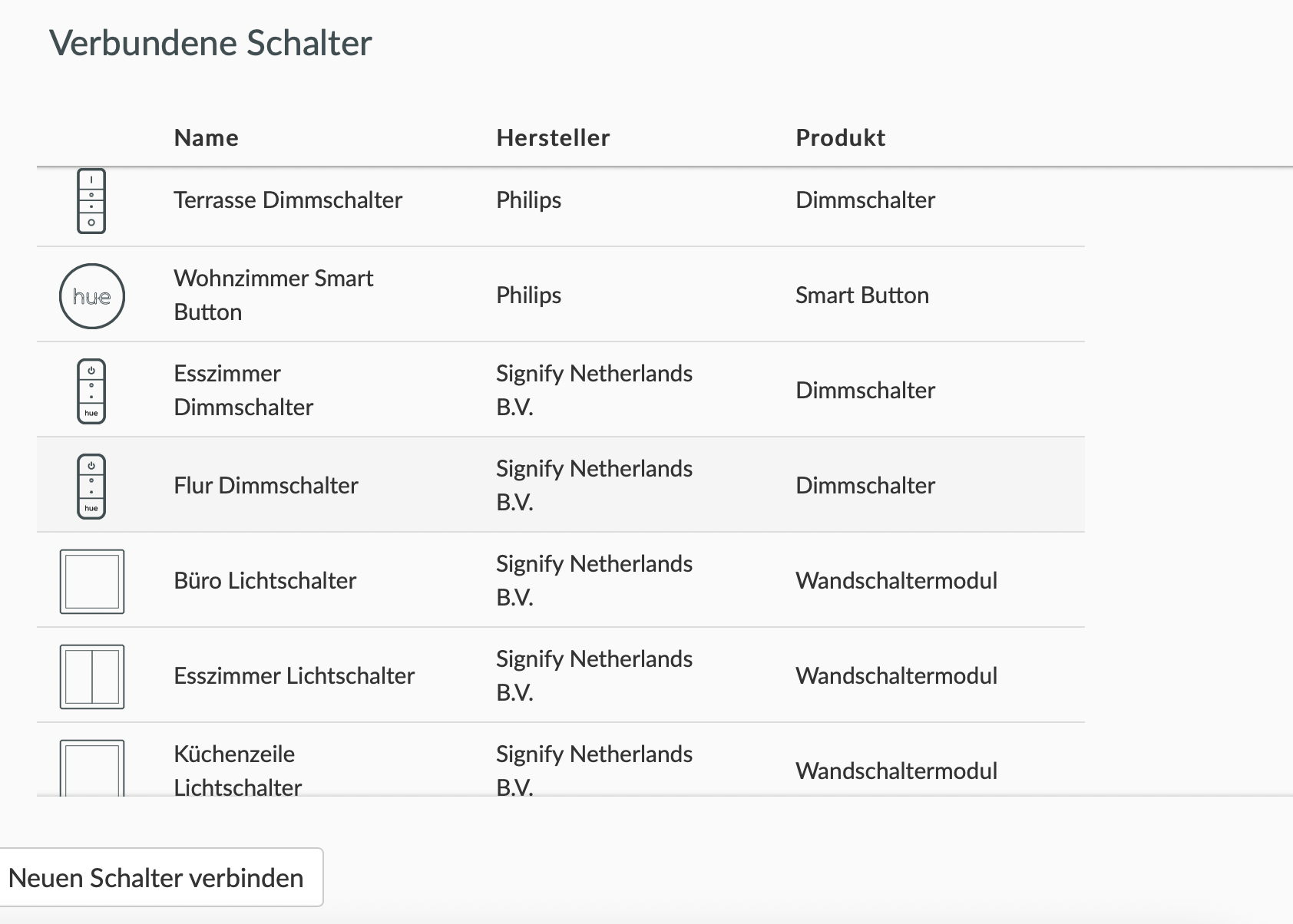

Allerdings habe ich noch ein Problem, alles was ich in deConz als Lampen, Sensoren und Lichtschaltern integriert habe wird an HA übermittelt ausser meine Wandschalter welche mit Hue Wall Switch ausgerüstet sind um diese smart zu machen. Hue Dimmschalter, IKEA alles vorhanden nur eben die Hue wall switch nicht.

Moss hat geschrieben: Sa 23. Apr 2022, 19:52 Allerdings habe ich noch ein Problem, alles was ich in deConz als Lampen, Sensoren und Lichtschaltern integriert habe wird an HA übermittelt ausser meine Wandschalter welche mit Hue Wall Switch ausgerüstet sind um diese smart zu machen. Hue Dimmschalter, IKEA alles vorhanden nur eben die Hue wall switch nicht.
Bist du sicher dass die nicht übermittelt werden? Schau mal in HomeAssistant unter Geräte ob da Model RDM001 auftaucht, dass sind nämlich die Hue Unterputzschalter.

Moss hat geschrieben: Sa 23. Apr 2022, 19:52 Wandschalter welche mit Hue Wall Switch ausgerüstet sind
Um welche Schalter genau handelt es sich?
In Phoscon tauchen sie auf, aber nicht in HA?

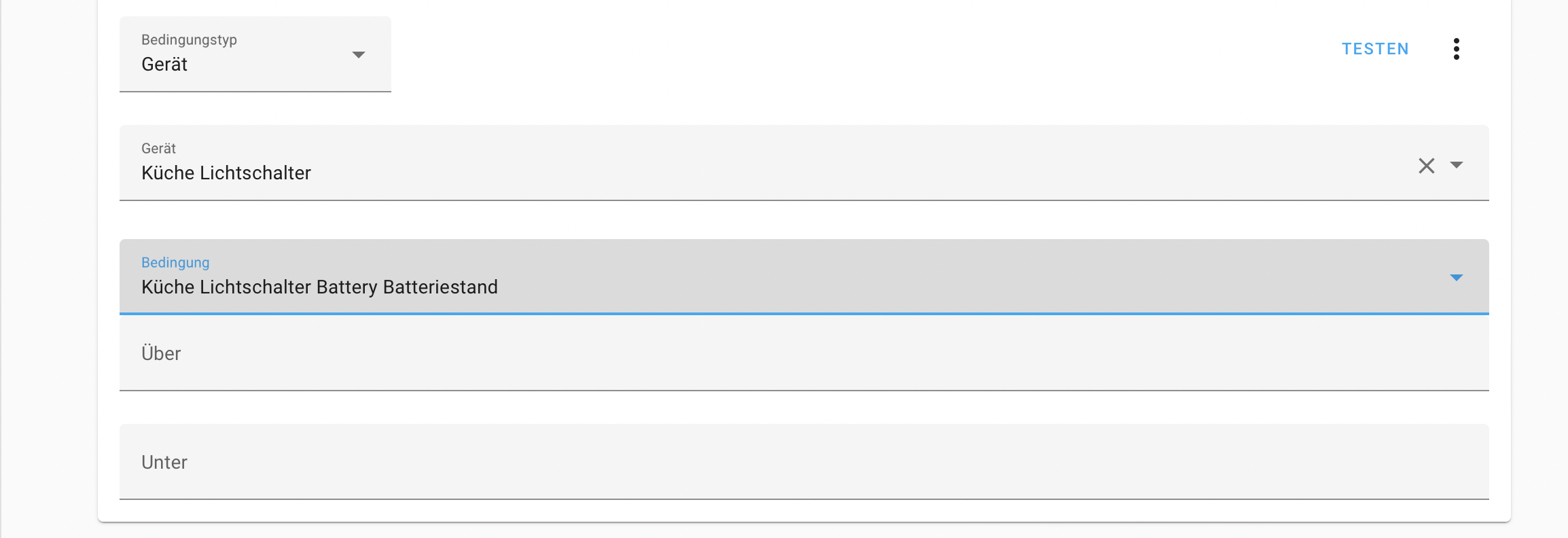

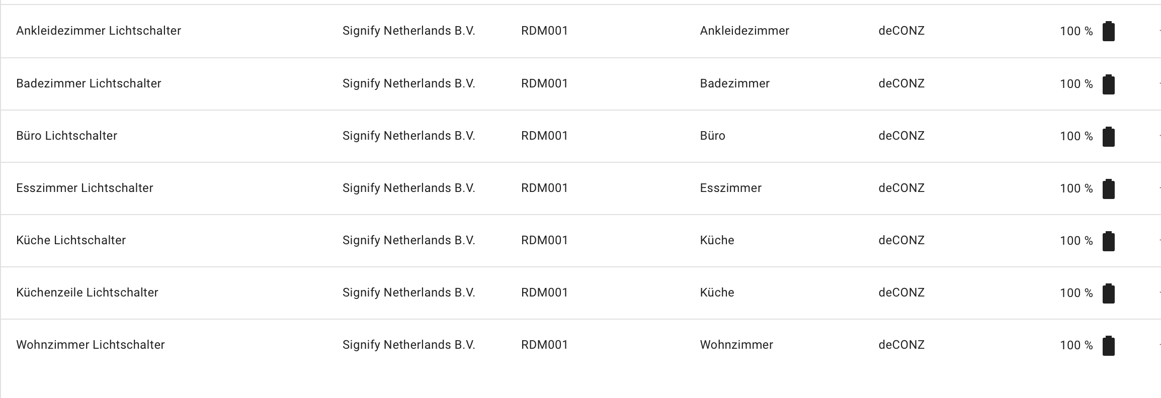

sorry war nicht ganz richtig, übermittelt werden Sie, kann sie aber in Automationen nicht nutzen, siehe Screenshots.

Moss hat geschrieben: Sa 23. Apr 2022, 20:16 kann sie aber in Automationen nicht nutzen, siehe Screenshots.
Versuche es doch einmal in Automatisierungen. :-)
Oben im Thread habe ich schon etwas zu ZigBee Schaltern und deren einfache Verwendung in Home Assistant geschrieben.
Du mußt, wenn Du die harte Tour über Automatisierungen gehen willst, auf die Events lauschen, die die Taster von sich geben. Und zwar wahrscheinlich für jedes Event (einfach, doppel, dreifach und langer Klick) eine eigene.
Kannst Du doch. 😀
Gehe mal in die Entwicklerwerkzeuge und dort auf Ereignisse und höre auf das event "deconz_event" zu.
Wenn Du jetzt den Schalter betätigst, sollten events ankommen. Diese kannst Du als Trigger in Automationen verwenden.
Je nach Schalter Typ kommen verschiedene events beim drücken, los lasen und langen drucken etc. an.
Die Automatisierung kann dann so aussehen:

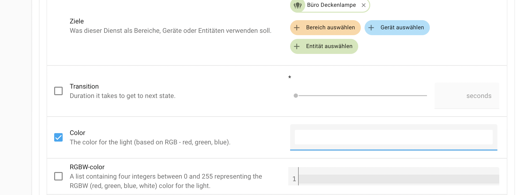

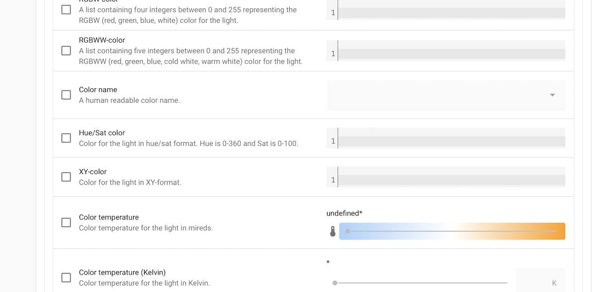

Brauche nochmal Unterstützung...
Ich bekomme es nicht hin, dass die Beleuchtung mit voller Lichtstärke angehet wenn durch BWM ausgelöst.
wenn ich hier mehrere Felder auswähle geht die Lampe nicht an, wähle ich nichts aus ist die Lampe gelblich und mittlere Helligkeit.

Habe mir nun mal behelfsweise Szenen erstellt, aber das kann ja nicht die Lösung sein....

Moss hat geschrieben: So 24. Apr 2022, 09:10 Ich bekomme es nicht hin, dass die Beleuchtung mit voller Lichtstärke angehet wenn durch BWM ausgelöst.
Was heißt in diesen Fall mehrere Felder auswählen?
Für die Helligkeit brauchst du:
Brightness value
oder
Brightness
Ich selbst arbeite lieber mit Brightness da ich hier es in Prozent angeben kann.
Wenn deine Lampe RGB oder eben verschiedene Weisstöne können brauchst du entsprechen noch:
Color temperature
oder
Color temperature (Kelvin)
bzw.
Color
oder
RGBW-color
Ich selbst bevorzuge hier da Color temperature (Kelvin) da ich hier eben den Ton in Kelvin angeben kann und nicht mit den Fader rumspielen muss.
Bei Farben Arbeite ich lieber mit Color, da ich hier dann die Farben angeben kann wie ich es aus jeden Bildverarbeitungs Programm gewohnt bin via Pipette oder über die RGB Werte bzw. es kann umgeschaltet werden auf die Hexwerte.
Du darfst immer nur eines Felder auswählen, die für das gleiche bestimmt sind, sonst geht es nicht.
Bsp.
Brightness mit 100%
Color temperature (5000 Kelvin)
Moss hat geschrieben: So 24. Apr 2022, 09:10 wenn ich hier mehrere Felder auswähle geht die Lampe nicht an, wähle ich nichts aus ist die Lampe gelblich und mittlere Helligkeit.
Wenn du nichts auswählst, geht normalerweise die Lampe so an wie sie vorher auch man an war (so ist es bei meine Tradfri Driver fuer die IKEA Spots zumindest). Hat unter bestimmten Voraussetzungen sogar mal einen Vorteil :-) aber ist eben nicht immer brauchbar.
Moss hat geschrieben: So 24. Apr 2022, 09:47 Habe mir nun mal behelfsweise Szenen erstellt, aber das kann ja nicht die Lösung sein....
Kommt drauf an, ich arbeite eigentlich ganz gern mit Szenen, denn so muss ich die Bestimmten Bedingungen nur 1x abbilden und kann die immer wieder in die Automationen einbauen ohne jedes mal wieder alles neu einzustellen. Behelfsweise arbeite ich da auch mit Skripten dann, wenn ich diese Bedingungen so definieren muss (wie bei meinen IKEA Driver zum Beispiel).
Moss hat geschrieben: So 24. Apr 2022, 09:47 Auch finde ich, dass die Hue BWM mit dem Conbee 2 sehr lange an sind wenn sie Bewegung erkannt haben, das verzögert gewisse Automationen. Kann man das irgendwo einstellen?
Wie hast du es denn in der Automatisierungen stehen? Ich selbst habe für meine Bewegungsmelder in Prinzip immer 2 Automatisierungen, einmal die für das Einschalten wenn Bewegung erkannt wird und dann einmal die für das Abschalten wenn nach Zeit X keine Bewegung mehr erkannt wird.
