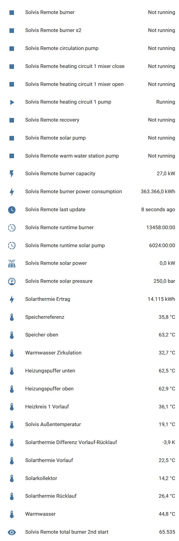

Das passt jetzt zwar nicht zu der Anfrage bezüglich Auslesen per Modbus, aber abgesehen von der Modbus-Variante lässt sich die Solvis-Anlage ebenfalls per XML-String auslesen (<Solvis-IP>/sc2_val.xml). Egal ob SC2 oder SC3.
Als unglücklicher Besitzer einer SC2 Typ MA150 ist es mir nicht möglich Modbus zu benutzen und daher war eine Integration in Home Assistant für mich bisher quasi ausgeschlossen.
Bis jetzt - denn tatsächlich hat ein findiger User nun eine Integration für Home Assistant geschrieben, die im 10-Sekunden-Takt alle Werte aus dem XML-String ausliest und alle dort verfügbaren Werte in Home Assistant speist. Sogar das Energy Dashboard kann genutz werden! Die Integration ist gerade ein paar Wochen und nur 2 Versionen alt, aber sie funktioniert perfekt bei mir. Installation ist über HACS möglich, soweit man den Github-Link als Custom Repository dort einspielt.
Hier der Link: https://github.com/Lurchi70/ha-solvis-heating
Und ein Screenshot aller Entitäten:
Solvis Max Home Assistant.jpg (134.51 KiB) 8714 mal betrachtet

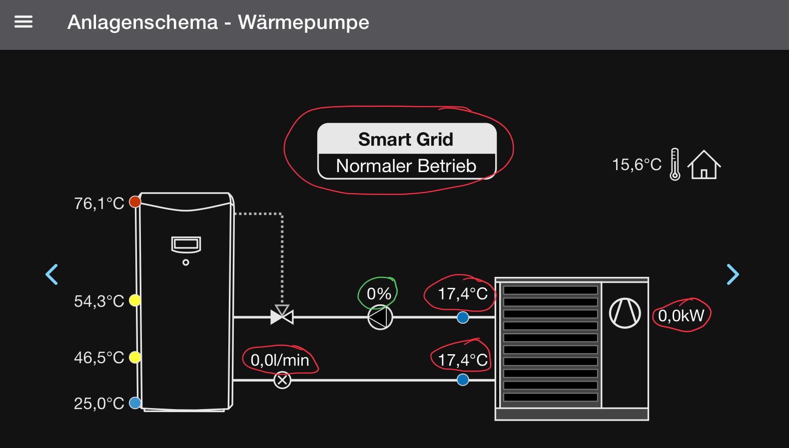

Hallo Jürgen,
es geht konkret um die Wärmepumpensensoren für Vorlauftemperatur, Rücklauftemperatur, Durchfluß und (Thermische) Energie (siehe rot im Bild). Einzig die Wärmepumpen-Wasserkreislaufpumpe (in Prozent) kann ich aktuell über Modbus auslesen (siehe grün im Bild).
Für diese Werte habe ich keine dokumentierten Modbus Register gefunden und auch ein skriptbasierte Auslesen nicht-dokumentierter Register hat keine Ergebnisse gebracht.
Herzliche Grüße, Carsten

Ich habe eine Solvis Max mit SC3 und Gasbrenner, bei der ich grade eine Solvis Lea Wärmepumpe und einen Heizstab nachrüste. Da ich eine 17kWp Solaredge PV auf dem Dach habe möchte ich gerne alles intelligent vernetzen über Home Assistant. Ich versuche derzeit Solvis zu kontaktieren (über den Heizungsbauer) bezüglich der noch nicht bekannten /implementierten Register für die Wärmepumpe, SG-Ready und PV Überschuss für den Heizstab.
Ich habe mir bereits die gepostete config.yaml von Peter genommen und auf mich angepasst. Dadurch dass ich das als Vorlage hatte konnte ich mir weitere Sensoren ganz einfach hinzufügen. Vielen Dank Peter, das hat mir sehr geholfen.
Könntet ihr mir Ahnungslosem evtl eure Lösungsansätze bezüglich Modbus schreiben (nachheizen, WW temp schreiben usw) und Solarthermie/Warmwasser Energie posten? Damit würdet ihr mir und sicher vielen anderen sehr helfen.
Hat schon jemand das ganze grafisch aufbereitet?
LG, Tobi

pms hat geschrieben: Fr 8. Jul 2022, 23:12
Ok - hier kommt das configuration.yaml:
template:
  • sensor:
    • unique_id: solar_power
      state: "{{(states('sensor.s5_solar_vl_sek‘)|float - states('sensor.s6_solar_rl_sek‘)|float) * 4.19 * states('sensor.s17_durchfluss_solar‘)|float}}"
      unit_of_measurement: kW
Erstmal vielen Dank für deinen Code. Das hat mir schonmal sehr geholfen. :)
Auch wenn es offenbar allen anderen klar ist:
Woher kommt die 4.19?
Heizleistung [kW] = Temperaturdifferenz [°C] * Durchfluss [l/h] * 4.19 [kW* h/(°C*l)]
Bei mir kommen keine unglaubwürdigen Werte heraus, aber sie stimmen leider nicht mit den Angaben der Solvis-App überein.
pixel
Beiträge: 2
Registriert: Sa 21. Okt 2023, 19:23
Re: SOLVIS SC3 an Home Assistant
Beitrag von pixel »
Also nach meinen Recherchen ist die 4.19 einfach nicht ganz richtig.
Die spezifische Wärmekapazität von Wasser ist 4,187 J/(gK)
1 Liter Wasser hat 1000g
Eine Stunde hat 3600s
-> Wärmeleistung[W] = Temperaturdifferenz[K] * Durchfluss[l/h] * (4,187 [Ws/(g
K)]*1000 [g/l]/3600[s/h]
-> Korrekter Faktor 4187/3600 = 1.1631
Mit dem Faktor stimmen die errechneten Werte jetzt auch mit den Solvis-Angaben überein.
