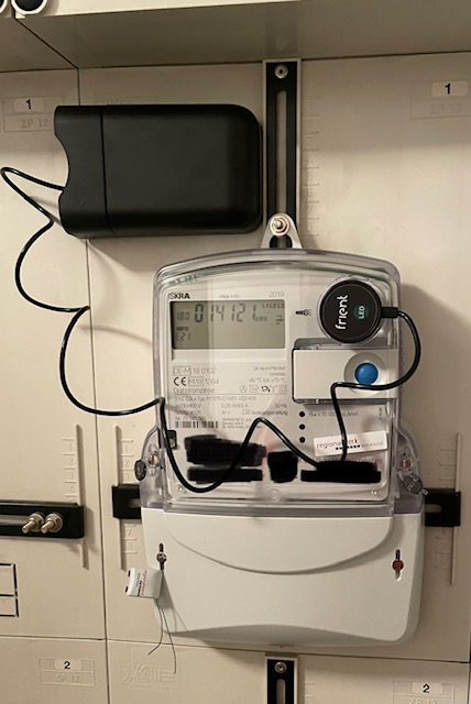

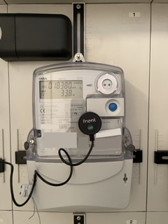

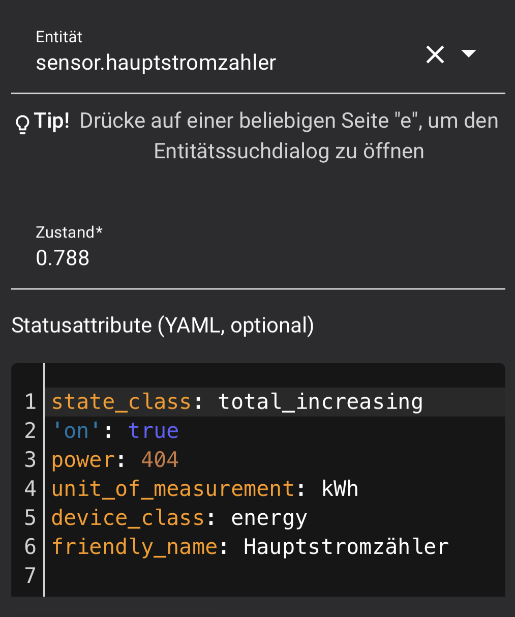

Ich habe mir jetzt den Frient Meter (ZigBee) zugelegt.
In Verbindung mit einem ISKRA MT175 Zähler funktioniert dieser und liefert unter DeCONZ den kumulierten Verbrauch in KWh und als Attribut den aktuelle Verbrauch in Watt.
Obwohl der Zähler laut Datenblatt Infrarot Impulse sendet und der Frient Meter nur sichtbares blinken verarbeitete kann?!
Die Anzahl der Impulse pro kWh lassen sich mit deCONZ einstellen. Musste von 1000 auf 10000 umstellen.
Mal schauen Wie lange die Batterien halten.
Erstmal soweit zufrieden und auch die Reichweite ist Top! Im Zählerschrank hinter einer Metalltür und zum nächsten Zigbee Plug liegt auch noch eine Brandschutztür aus Metall.
Und liefert fleißig alle 5s seine Werte. 😀

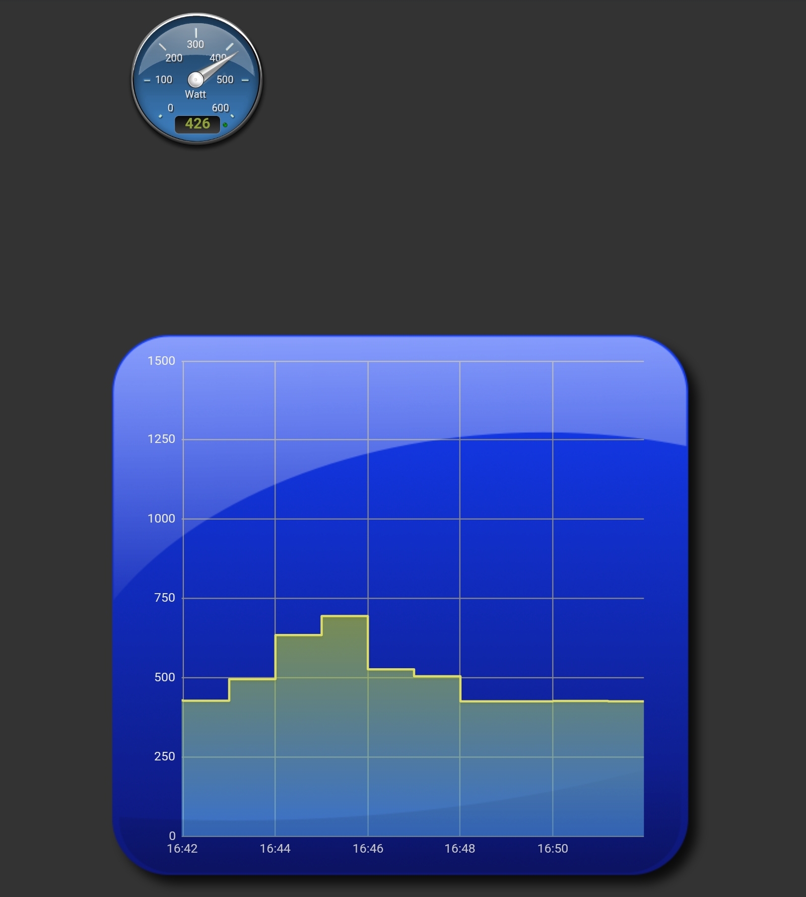

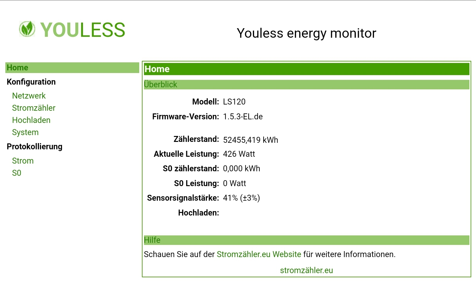

Ich benutze den niederländischen Youless LS 120.
Er kostet knapp 90 Euro und kann LED oder das Drehrad einen alten Ferraris Zähler auslesen. Angeschlossen wird er über ein Lan-Kabel. Bei mir ist er an einen TP-Link Nano Router angeschlossen, der das Ganze ins Wlan schickt. Homey hat eine Integration dazu und der Youless sogar eine App und eine Weboberfläche. Er besitzt einen eigenen Speicher, dass die Daten auch nach einem HA Neustart, unterbrechungsfrei vorhanden sind. Trotz Wlan :D , liefert der Youless seit Jahren zuverlässige Daten.
