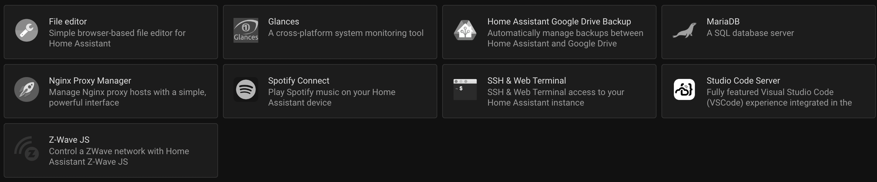

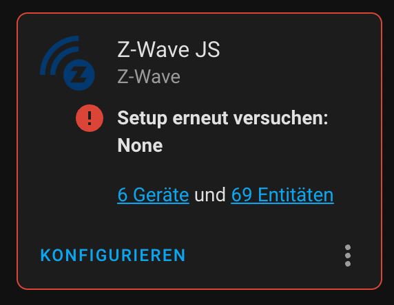

Ich konnte nun die SSD bespielen und HA installieren, dann habe ich nur den Benutzer eingerichtet und das Backup eingespielt. Alles sah erst einmal gut aus, nun habe ich nur folgendes Problem: alle Addons starten nicht, auch Neuinstallation brachte nichts. Beim Klick auf Starten schaut es in den Logs aus als wäre alles gut, sie sind aber nicht gestartet
Das führt auch dazu, dass mein ZWAVE nicht erkannt wird
Kann jemand helfen?

Das Backup lief durch, dann startete HA und es kamen die üblichen Meldungen unten link. Dann war an sich alles durch und er war bereit. Dann habe ich mir nach und nach alles angeschaut und habe das so vorgefunden.
Die Integrationen waren da schon alle da und funktionierten (bis auf ZWAVE weil da das Addon nicht startete).

Geht es nur darum, daß die Addons so grau dargestellt werden? Da hilft manchmal auch ein Neuladen der Browserseite/der Appseite. Ich hatte es auch schon, daß ein Addon grau dargestellt wurde, obwohl es lief.
Nein die laufen nicht, sehe ich im Addon selbst und auch wenn ich zum Beispiel über die Seitenleiste rauf gehen will. Die Logs sehen halt so aus als würden sie laufen.
