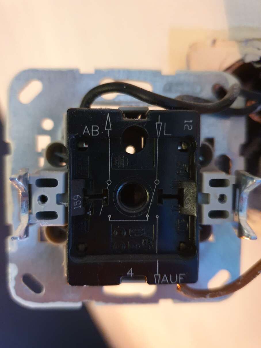

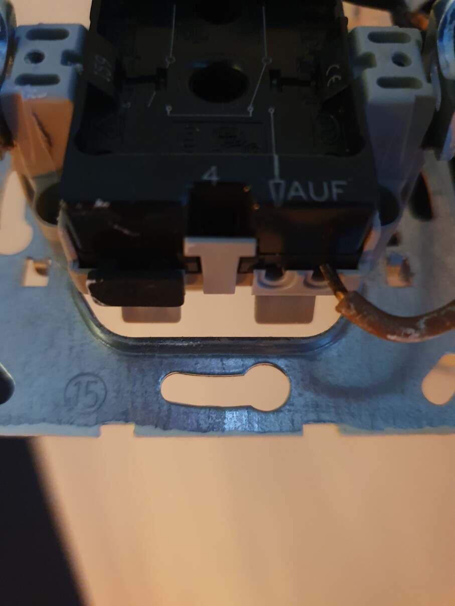

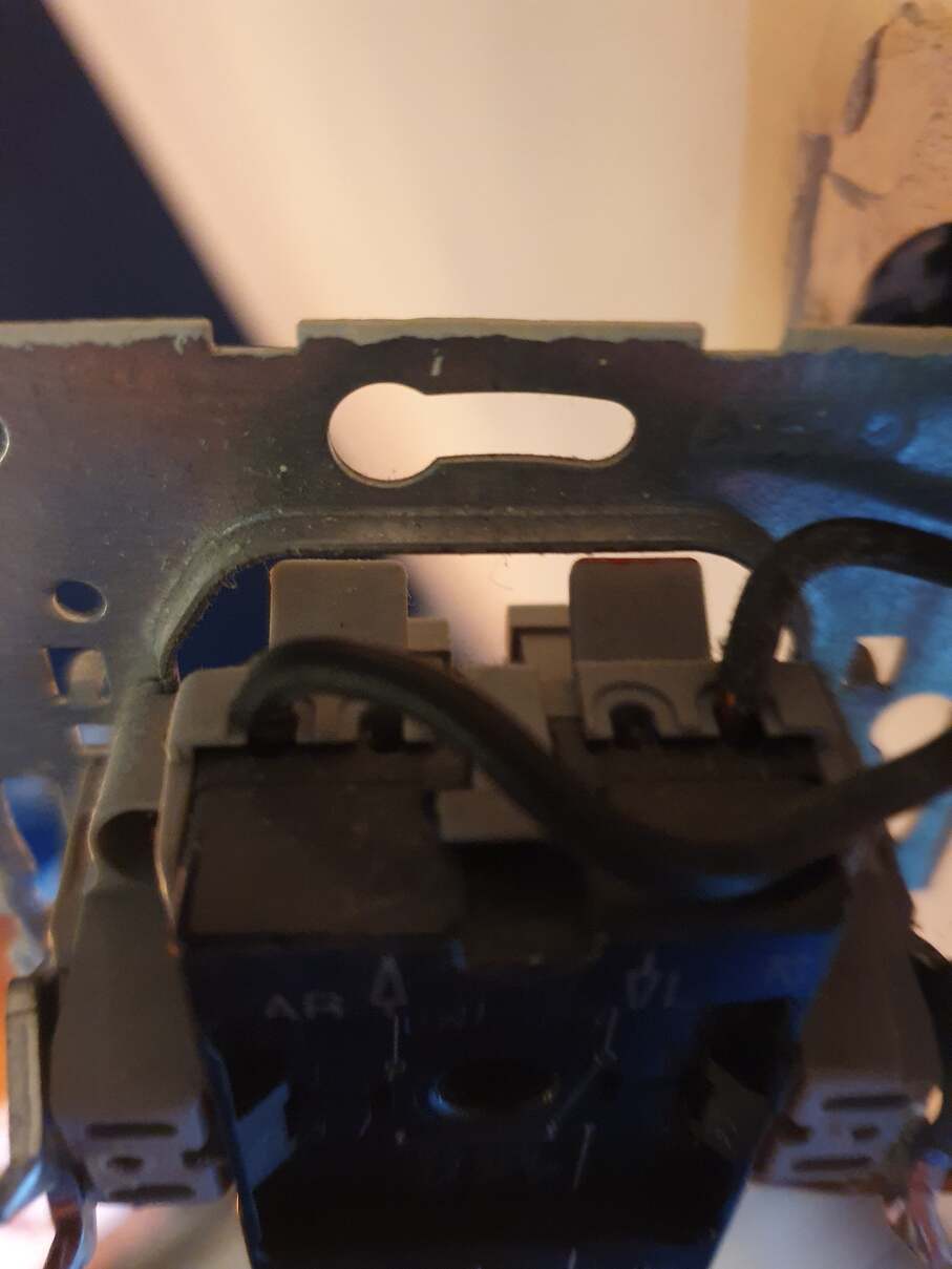

Hallo Leute,
bin neu hier und in Sachen Smart Home noch wirklich ein Laie... Mein Anliegen ist, einen Rolladen Kippschalter gegen einen smarten Schalter zu tauschen, den ich dann per App zeitgesteuert automatisch den Rollladen hoch und runter fahren lassen kann. Klingt doch easy :D .
Ich weiß leider aber gar nicht, für welchen smart Schalter sich der Anschluss überhaupt eignet. Ich habe Mal ein paar Fotos angehangen. Wisst ihr ob da ein smarter Schalter anschließbar ist und wenn ja welche genau dafür in Frage kommen?
Tausend Dank an euch!

Re: Rolladen Schalter gegen welchen Smart Schalter tauschen?
Ein 'smarter Schalter' benötigt eine Spannungsversorgung (Phase und Neutralleiter)
So wie es auf den Bildern aussieht hast du eine Ader als Phase und zwei Abgänge (rauf und runter)
Was also fehlt ist der 'Neutralleiter' - in der Regel eine blaue Ader.
