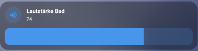

Was Du brauchst ist einen Automatisierung. Welche bei Veränderung des Helfers Input Number die Lautstärke des Media Players einstellt.
Als Beispiel mit dem Helfer "input_number.lautstarke_bad" und dem Media Player "media_player.bad"
alias: Test - Lautstärke Bad
      - input_number.lautstarke_bad
  - service: media_player.volume_set
      volume_level: |
        {{states('input_number.lautstarke_bad') | int(0) / 100 }}
      entity_id: media_player.bad
Den Input Number kannst Du dann z.B. als Mushroom Number Karte im Dashboard verwenden.
Mushroom Number Karte.jpg (24.33 KiB) 4650 mal betrachtet
EDIT: Template Sensoren, wenn Du denn einmal welche erstellen willst. Kannst Du ohne YAML gefrickel einfach als Helfer über die GUI erstellen. ;)

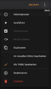

BTW: Du kannst die Automatisierung direkt in der GUI im YAML Modus bearbeiten und einfach zischen visuellen Editor und YAML umschalten.
Die 3 Punkte oben rechts.
