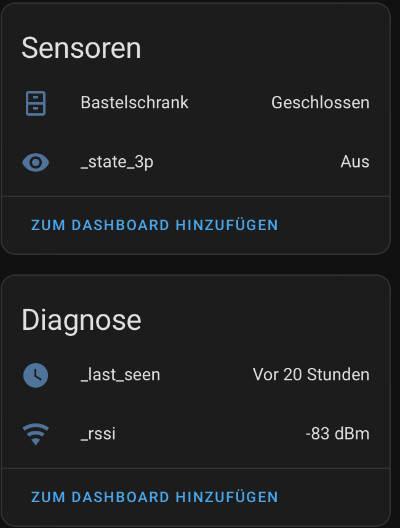

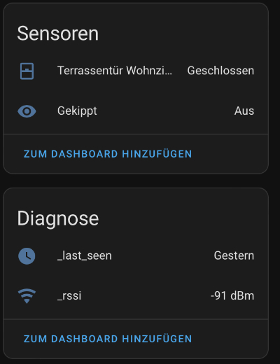

Hoppe Fenster Griff (Offen, Geschlossen/ Gekippt)
[Fesnter_xyz]
address       = 0xXXXXXXXX
rorg            = 0xF6
func            = 0x10
type            = 0x00

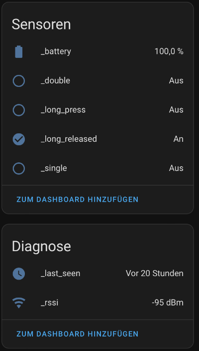

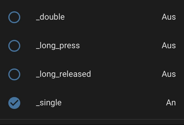

Jetzt muss ich doch, in Zusammenhang mit dem NodOn Soft Button, ein kleines Problem feststellen.
Ich habe zwar jeweils für die Aktionen single, double, long press und long released einen binary Sensor.
Jedoch bleibt dieser dauerhaft an bis eine andere Aktion erfolgt ist.
Spricht ich drücke 1-mal, der Binary Sensor single wechselt in den Zustand "An" und bleibt dort. Dieser kehrt erst wieder in den Zustand "Aus", wenn die Aktion double, long press oder long released erfolgt. Somit kann ich den single Klick genau einmal verwenden. Das trifft natürlich für alle andere Aktionen zu.
So kann ich den Button in keiner Automatisierung verwenden! :shock:
Habe ich da was falsch parametriert oder gibt es weitere Einstellungen die ich machen kann?

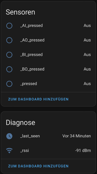

Der FT55 verhält sich ordnungsgemäß, dieser hat ja 4 Tasten und somit 4 Binary Sensoren. Diese bleiben solange an, wie ich die Taste gedrückt halte, lasse ich diese los, kehren sie in den Zustand Aus zurück.

Osorkon hat geschrieben: Di 10. Okt 2023, 20:59
Nöö, Paramentrierung ist soweit korrekt. Hab mich gestern Abend (ne schöne "Gute Nacht"-Lektüre :lol:) mal durch die mapping.yaml und eep.xml durchgewühlt, da ich "release" nur beim "long press" etwas merkwürdig fand. Aber tatsächlich. Laut Nodon ists so. Zusätzlich habe ich noch bei EnOcean geschaut (http://tools.enocean-alliance.org/EEPViewer/). Dort wurde das ganze auch bestätigt.
  • Simple Press,
  • Double Press,
  • Long Press,
  • Long Press released.
Also wenn ich das richtig verstanden habe, dann bleibt der Zustant auf "An" bis was anderes gedrückt wird ?
...und was möchtest Du dann auswerten ? Das Signal wird doch in der Automatisierung als trigger (Flankenauswertung) als Auslöser abgearbeitet. Daher sollte es doch keine Rolle spielen ob die entität weiterhin auf "An" gesetzt ist. Theoretisch sogar sinnvoll für Bedingungen, Wenn / Dann etc...
Tante EDIT : Hab das ganze nochmal durchgelesen. Vielleicht habe ich es jetzt gerafft :lol:
Also es wird gedrückt (welche Kombi wie auch immer) und der Zustand wechselt auf "An" und bleibt "An". Wird erneut die selbe Kombi gedrückt, dann wird kein trigger ausgelöst sondern bleibt auf "An" bis eine andere Kombi gedrückt wird ?

Szenni hat geschrieben: Mi 11. Okt 2023, 11:03
Genau so verhält es sich.

Hattest Du nur bei der Entität geschaut oder auch testweise eine Automatisierung angelegt und den Softbutton dort eingetragen?
Re: EnOcean MQTT - Die ersten Gehversuche
Selbstverständlich. :D
Es kommt bei erneuten drücken ja kein erneutes Event rein.
Work around könnte vielleicht sein, als zusätzliche Aktion den Wert "Aus" Richtung MQTT Broker aus HA zu publishen.
Oder es gibt doch noch irgendwo einen Einstellung, das der "An" Wert nur temporär angezeigt wird.

Hast Du eigentlich beim "Long Press" und "Long Press released" auch das Verhalten?
Szenni hat geschrieben: Do 12. Okt 2023, 20:22
Ja, alle 4 Aktionen Verhalten sich so.

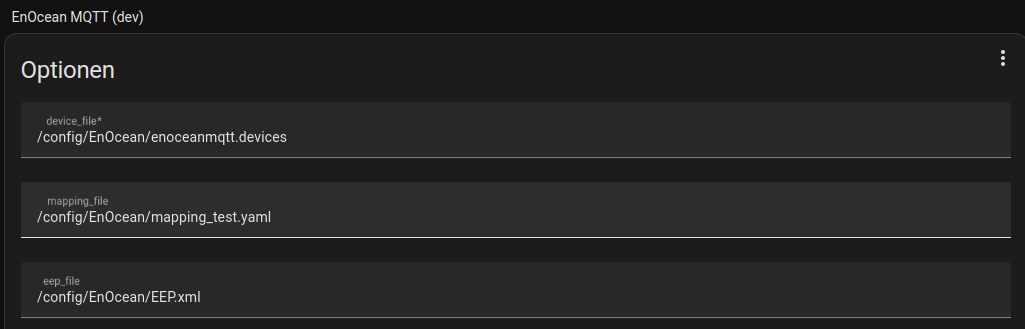

okay, hast Du auch eine separate mapping.yaml angelegt im ha_enoceanmqtt Addon (z. B. /config/mapping.yaml)?
Die bitte einmal sichern oder ggf. auf meine Modifizierte den Pfad anpassen.
Wenn ich es morgen schaffe, dann schick ich Dir eine Angepasste zum testen.
Szenni hat geschrieben: Do 12. Okt 2023, 21:18
Nichts des gleichen.
Bei mapping_file und eep_file ist nichts hinterlegt.
Lediglich die device_file ist hinterlegt.

Lust auf einen Test ? :)
Einmal die mapping_test.zip runterladen, in mapping_test.yaml ändern und in den CONFIG\EnOcean Ordner von HA packen.
Ggf. den Ordner EnOcean erstellen.
Bildschirmfoto vom 2023-10-15 17-15-44.png (9.19 KiB) 12771 mal betrachtet
Danach den Pad für die mapping_test.yaml Datei in ha_enoceanmqtt Konfiguration eintragen :
Bildschirmfoto vom 2023-10-15 17-26-20.png (22.71 KiB) 12771 mal betrachtet
Anschliessend ha_enoceanmqtt stoppen und wieder starten. Button ausprobieren und mir die Protokolldatei zukommen lassen.
Zerschiessen kannst Du dabei nichts, wenn die Daten richtig eingetragen sind. Wenn die Änderung über mapping_test.yaml nicht greift, dann verhält sich der Button halt anders. Ggf. die originale mapping.yaml nehmen und die Pfadangaben in der Konfig anpassen.
Danke für die Mühe @Szenni! :D
Leider auch mit Deiner mapping_test.yaml (Habe mich penibel an Deine Anweisungen gehalten) keine Änderung.
Habe allerdings in der Konfiguration vom Addon unter eep_file bei mir keinen Eintrag, falls das einen unterschied macht?!
Der Button verhält sich wie zuvor.
Welche Protokolldatei meinst Du. Ist es die enoceanmqtt.log Datei?
Danke & Gruß

Die EEP sollte nur bei neuen Komponenten eine Rolle spielen. Im Prinzip funktioniert der Button ja. Nur ein Rücksetzsignal fehlt.
Die Protokolldaten des ha_enoceanmqtt Addon meinte ich (letzter Reiter nach Konfiguration). Daran sehe ich schon ob die Datei mapping_test.yaml korrekt eingelesen wurde und ob noch was an Problemen auftaucht.
Alternativ kannst Du auch im ha_enoceanmqtt Addon in der Konfiguration den Pfad für die Logdatei eintragen /config/EnOcean/enoceanmqtt.log. Dann landen die Protokolldaten im EnOcean Ordner und man kann diese direkt über den Studio Code Server oder einem anderen Editor auslesen.
