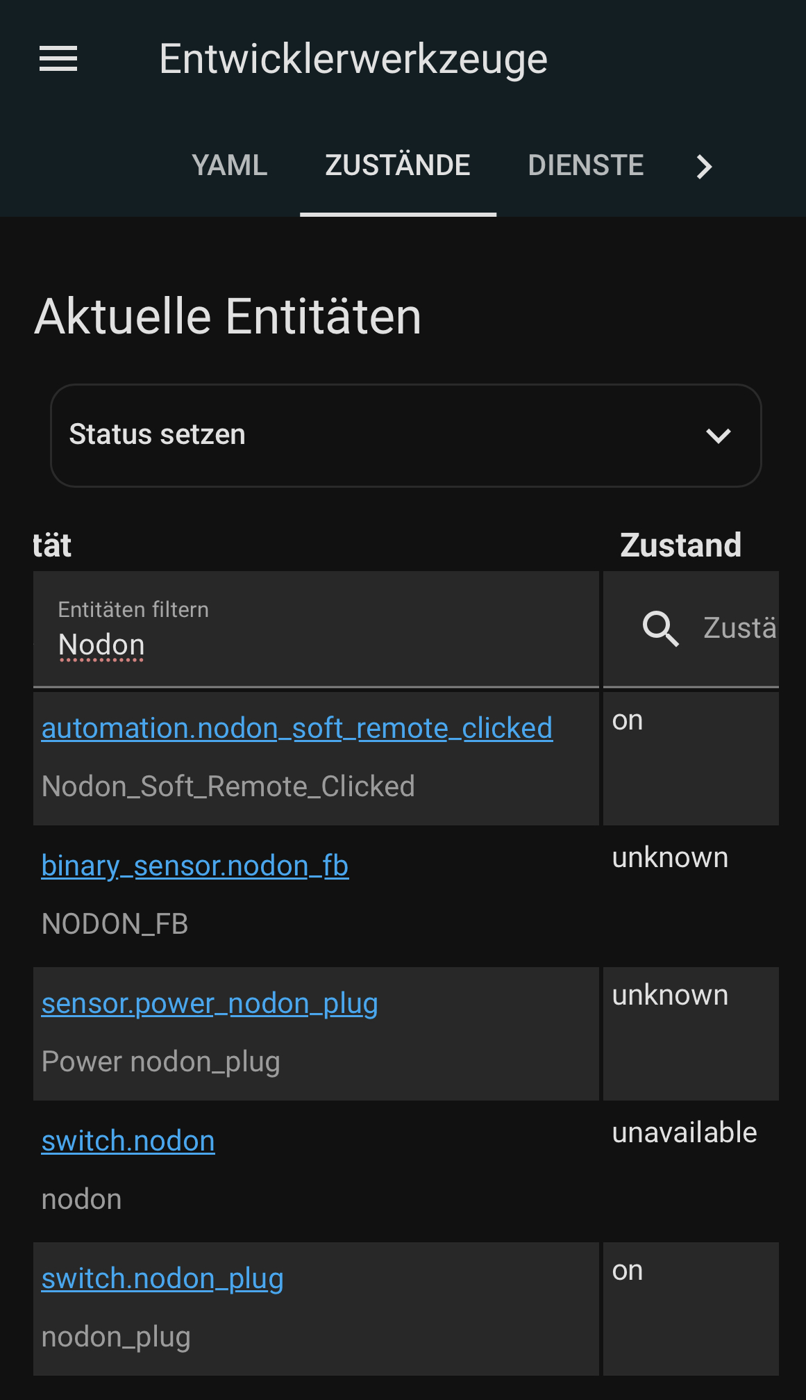

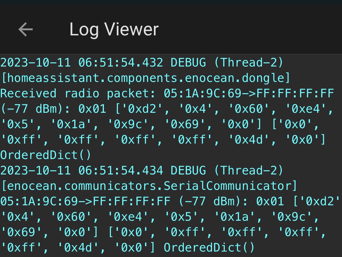

ich kämpfe immer noch mit der Integration der Enocean Geräte. Ich habe diesen Nodon Plug MSP-2-1-11 entsprechend eingefügt und HA neu gestartet. Leider sehe ich keine Verbrauchsdaten weder im Log noch in der Entität, was habe ich diesmal falsch gemacht?
Ich kann es auch nicht schalten über HA, wenn ich es manuell am Gerät schalte, wird es mir in HA angezeigt.

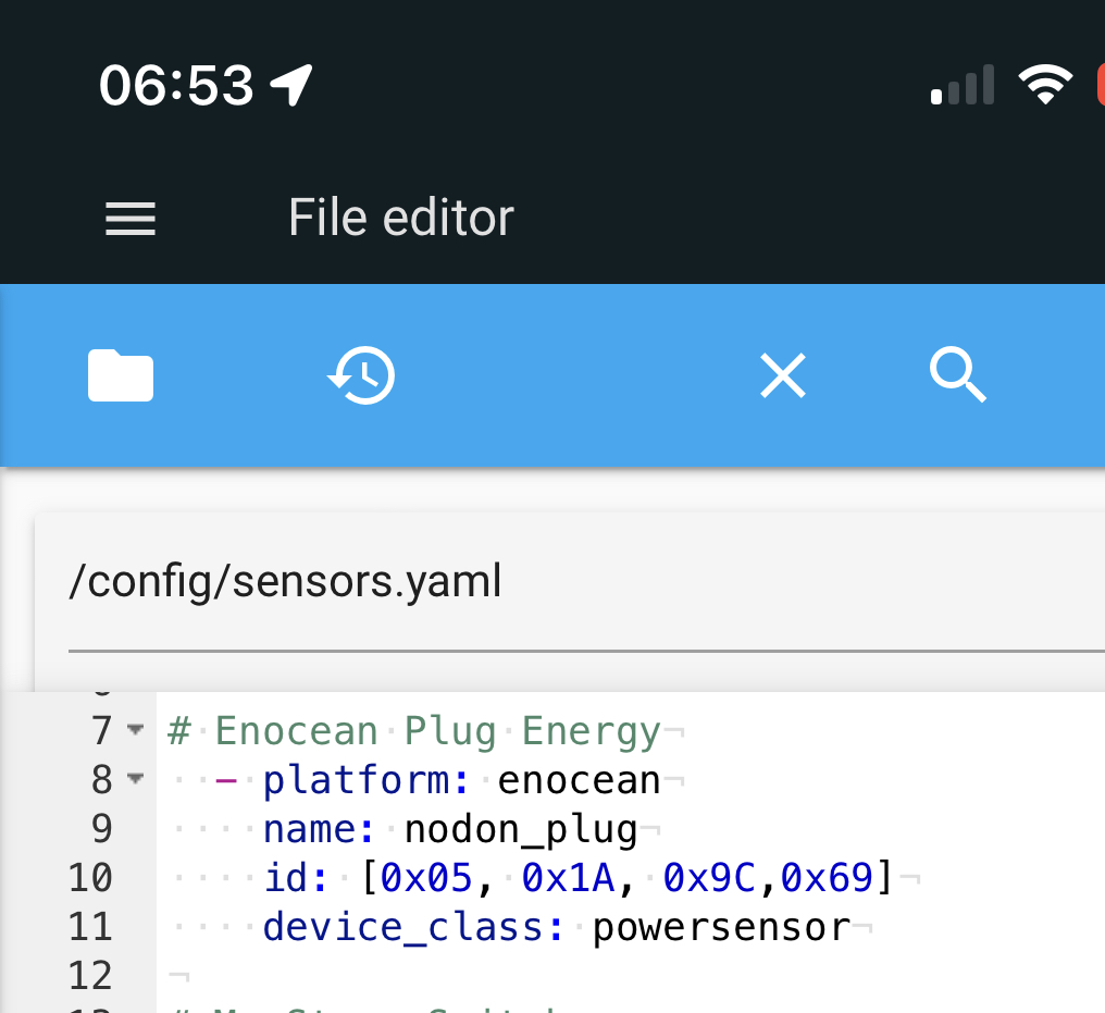

Ach ja hier noch als Sensor:
Re: Nodon Plug zeigt keinen Verbrauch an
Die offizielle EnOcean Integration ist ja bekannt für, dass nur eine Handvoll Geräte Unterstützt werden.
Als kompatibler Plug wird nur Permundo PSC234 switch und der nur wenn er EEP A5-12-01 verwendet aufgeführt.
Siehe auch Dokumentation EnOcean Integration
Ich würde Dir raten auf EnOcean MQTT umzusteigen. Gibt's ja mittlerweile auch ein HA Custom Addon für.
Habe da erst Gestern mal ein Thread dazu gestartet. ;)

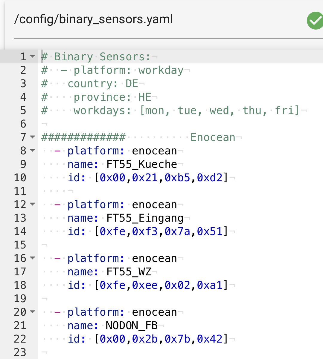

Hin@Szenni , habe es langsam geschafft e2m zum Laufen zu bringen.
Die Geräte werden mir auch angezeigt: FT55, Nodon Soft Button und Hoppe Türgriff funktionieren. Dieser berühmte Nodon Micro Smart Plug aus diesem Thread geht wieder nicht.
Ich habe folgendes in der Config definiert
[plug/NODON_MICRO]
address 		= 0x051A9C69
rorg            = 0xD2
func            = 0x01
type            = 0x0E
Man sieht keine Verbrauchsdaten, man kann den Switch nicht schalten. Wenn man es manuell schaltet, dann sieht man es auch in HA. Im Grunde genauso wie vorher.
Ne Idee woran es liegen kann? Wann muss eine Sener Id angeben in der Config angeben?
Danke!
@whoami ich besitze zwar nur EnOcean Sensoren. Bin auch noch relativ grün hinter den Ohren was das Thema EnOcean MQTT angeht.
Aber soweit ich weiß müssen bi-direktionale Geräte, wie Schalter, Plugs, etc. gepaart werden.
Siehe auch EnOcean MQTT Dokumentation.
