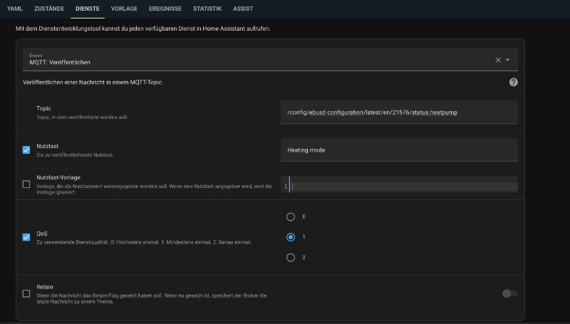

Re: Frage zum Dienst mqtt.publish
Mit dem UI Modus kommst Du nicht klar?
MQTT Publish.jpg (66.71 KiB) 3108 mal betrachtet
Als Ergebniss in der YAMl Ansicht
service: mqtt.publish
  qos: "1"
  topic: /config/ebusd-configuration/latest/en/21576/status.heatpump
  payload: Heating mode

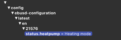

Und das Kommt dann am MQTT Broker an
ah, hatte da wohl trotz UI Mode ein payload zuviel.
