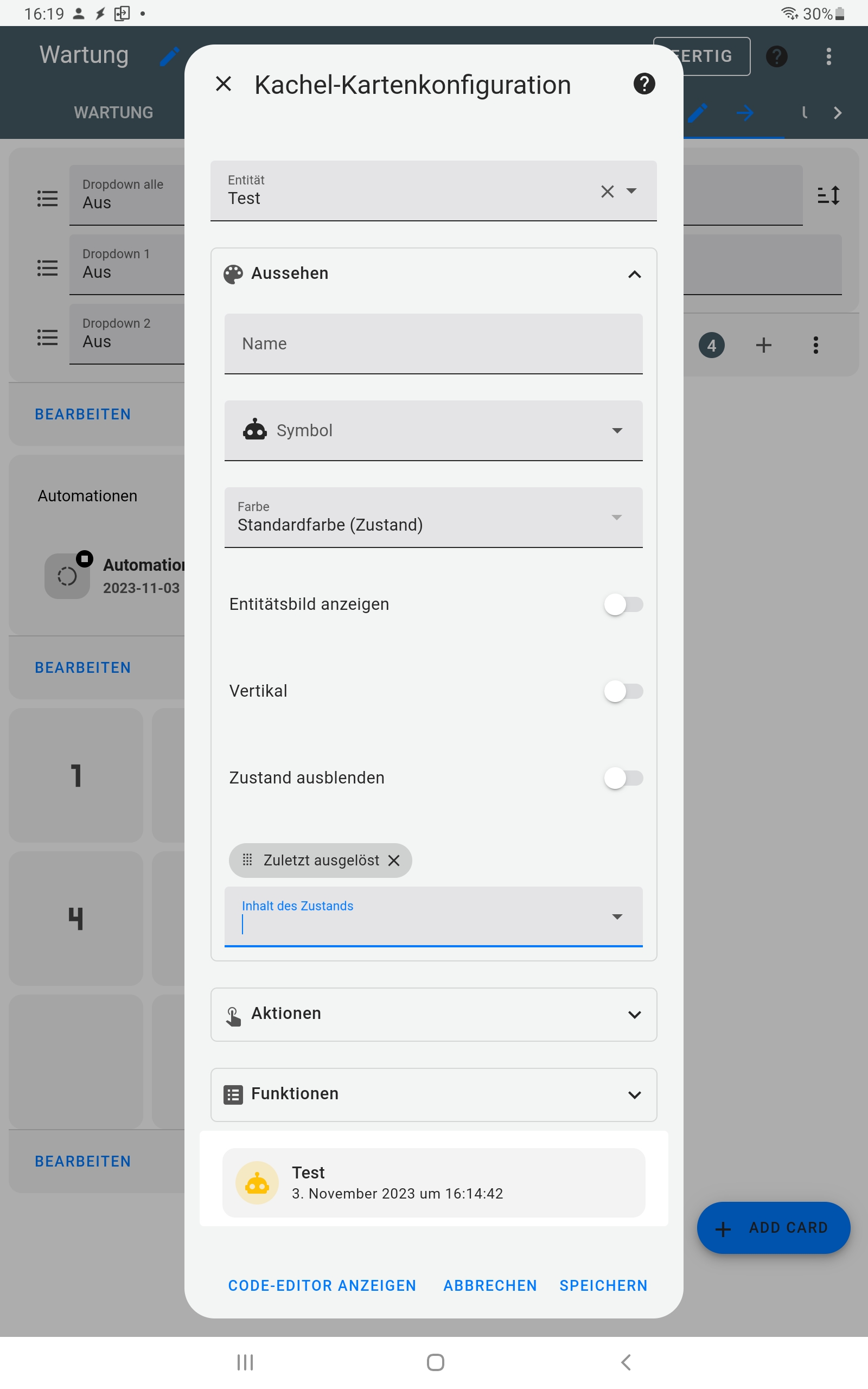

Schaue Dir mal das Thema Automatisierungen - Anzahl - In Ausführung - Aktiviert - Deaktiviert
Oder recht einfach mit der neuen Kachel Karte (type: tile)
Dashboard - Kachel.jpg (60.82 KiB) 1464 mal betrachtet

kann man z.B. mit der Kachel-Karte machen.
Screenshot_20231103-161919_Home Assistant.jpg (337.93 KiB) 1462 mal betrachtet
Re: Automatisierung Anzeige auf Dashboard
Oder spontan aus dem Bauch heraus: Per Logbuch-Karte :)
Dashboard --> Karte hinzufügen --> Logbuchkarte
Hier eine Automatisierung was passiert wenn jemand den Klingelknopf drückt.
Einfach die Entität der Automatisierung auswählen.
