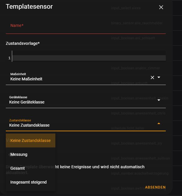

Kleine Frage noch dazu, wie bekomme ich es hin das der numerische Wert dann in einem apex-Chart dargestellt wird.
    {% elif states.sensor.config_ebusd_configuration_latest_en_21576_status_heatpump_status.state | string=='Heating mode' %}
        40
Brauchts da ein? Aber das dient ja nur zur Visualisierung und hat keine Einheit....
  unit_of_measurement
Re: Sensorstatus umwandeln
Die Angabe der device_class ist hier entscheidend.
device_class: measurement
Siehe auch offizielle Doku
BTW: Nutze doch die Möglichkeit Template Sesnoren über die GUI zu erstellen.
Helder -> Template.
Erleichtert vieles ungemein. ;)
