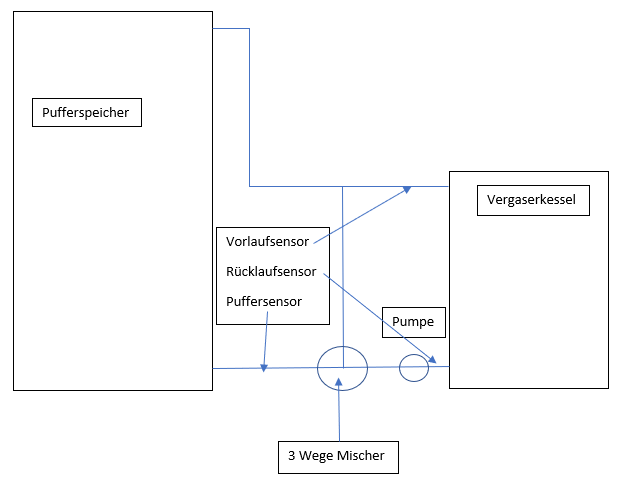

Die Theorie:
Systemskizze siehe im Anhang.
Der Mischer arbeitet wie ein "Time Based Cover" er braucht eine Zeit x um auf- und zufahren. Alle Werte dazwichen können errechnet werden. und das macht das Cover bereits.
Die Regelung soll ein PID-Regeler übernehmen dafür haben wir "PID Climate"
Der Rest sind ein paar einfache Funktionen if und else.
Sollte also kein Problem sein.

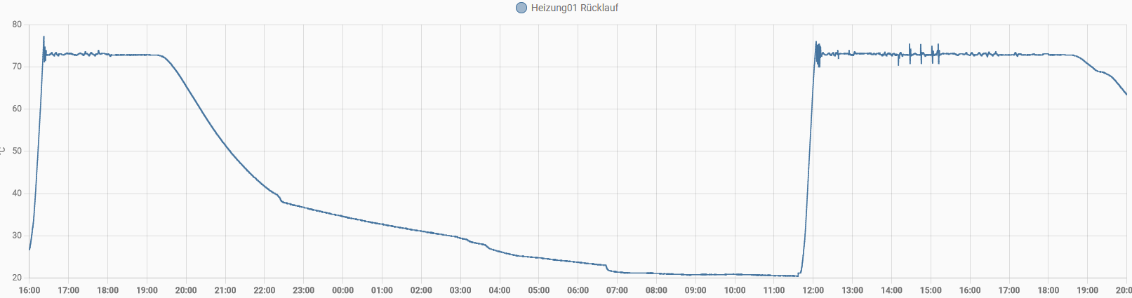

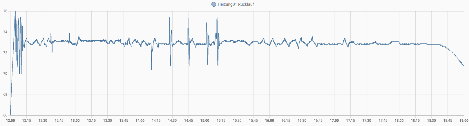

Neues Update
Die Ich habe die Regelung eingebaut.
Nachdem ich alles richtig angeschlossen habe, die richtigen Regelparameter eingestellt habe, keine defekten Relais mehr verbaut habe, (die Heizung ein paar mal gekocht hat) funktioinert die Regelung jetzt erstmal. Jetzt geht es am optimieren.
Aktuell bin ich mit dem Einschwingverhalten noch nicht zufrieden (derzeit +- 3° Ziel +-1°)
Die Temperatur wird auf +- 0,5° gehalten (Ziel +-0,2°)
