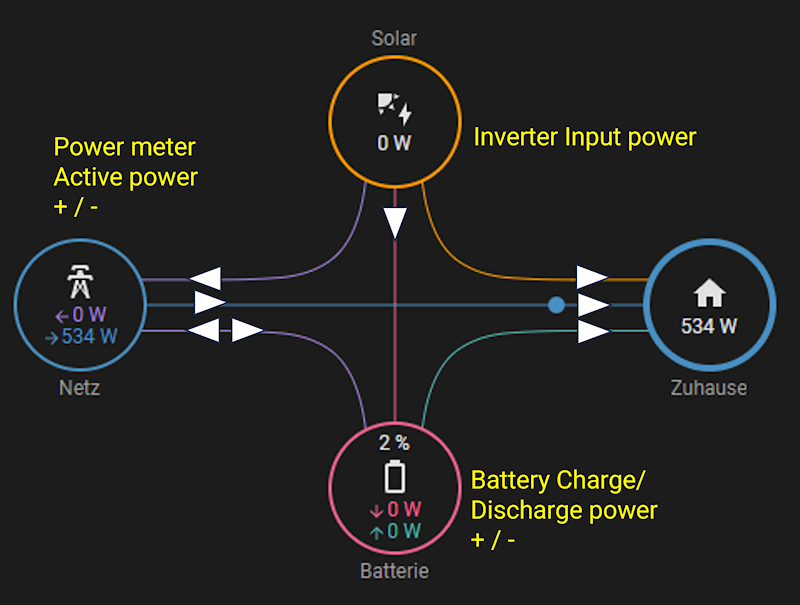

Ich grübele gerade über folgendes Problem:
Die Integration zu meinem Wechselrichter liefert mir im wesentlichen 3 Werte (Gelber Text)
Ich würde aber Entitäten von allen Energieströmen (weiße Pfeile) benötigen um quantitativ valide Diagramme zu erstellen.
Beispiel: Ich kann zwar sehen, wenn meine Batterie mit 1kw entladen wird - ich seh aber nicht wieviel davon an Verbraucher im Haus gehen bzw. davon ins Netz eingespeist werden
oder ich sehe, dass die PV-Anlage 1kw einspeist - ich seh aber nicht wieviel davon an Verbraucher im Haus gehen, davon ins Netz eingespeist werden oder in die Batterie geladen werden
Momentan habe ich keinen Plan, wie ich entsprechende Helfer/Templatesensoren erstellen kann.

Eine Batterie / Speicher speist normalerweise nicht ins Netz ein.
Re: Dashboard PV Anlage
@mkonline da hast du wohl recht, dass man die Anlage normal so nicht einstellt.
Bei einem dynamischen Strompreis könnte man durchaus darüber nachdenken bei einem hohen Preis Strom zu verkaufen. Das ist zumindest das geplante Geschäftsmodel von Enpal. Mit denen hab ich aber zum Glück nichts zu tun.
Insofern hast du recht - auf diese Entität kann man verzichten. Die Entladung geht immer an den Verbraucher.
