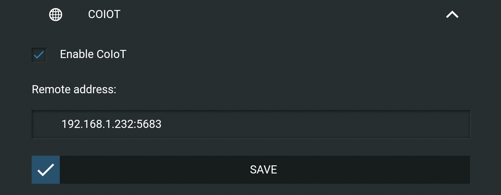

Eines meiner Shelly TRVs macht Probleme und führt keine commands mehr aus: Beispiel:
Climate/set_temperature. unknown command
Schon alles probiert (reset, neu gebootet usw)
Das Web-UI über die IP ist erreichbar und funktioniert. Nur über HA lässt es sich nicht ansprechen. Alle anderen Shelly TRVs funktionieren.
Hat jemand einen Tipp?

Das hat mich jetzt fast 3 Tage Schweiß und Nerven gekostet......
Ich kann es mir nicht erklären, warum der Fehler ganz plötzlich aufgetreten ist - ich hatte nichts an der Konfiguration geändert oder irgendwelche Updates gemacht...
Letztendlich mußte ich bei dem TRV das gesponnen hat, das Flag bei "Enable CoIoT" setzen. Ich kann mich auch nicht daran erinnern, das ich das bei einem meiner anderen TRV's jemals gemacht habe.... da ist es ab bei allen aktiviert.

Oh ja richtig. Da ich die Heizpläne über Homey am Laufen habe, musste ich da auch bei jedem Thermostat die ColoT Funktion aktivieren und IP und Port vom Homey eintragen.
Über HA regle ich die Temperaturen manuell. Ich hab auf mehreren Tablets über den Fully Browser HA Dashboards am Laufen, wo u.A auch die Thermostate manuell geregelt werden. Eine Automatisierung hab ich über HA nicht. Das erklärt wohl, warum ich keinen Fehler bemerkt habe.
