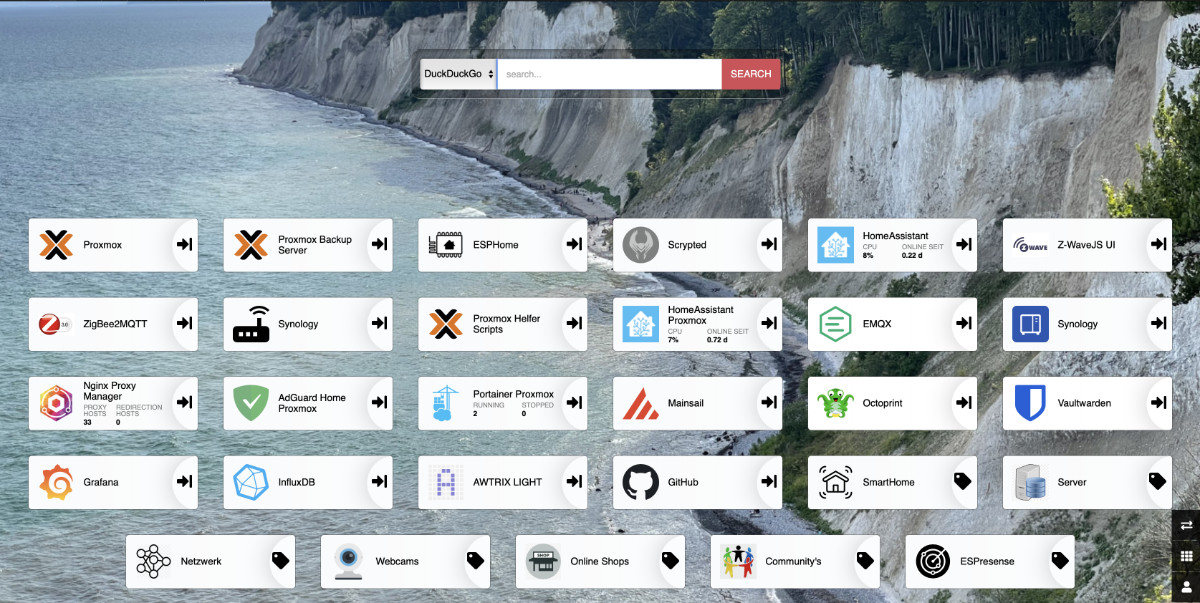

BTW: Alle Local Ressourcen und drüber hinaus, Übersichtlich auf einer Seite dargestellt, dafür nutze ich das Heimdall Dashboard.
Kann sehr empfehlen.
