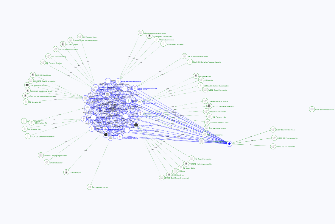

Mir hier und da ein paar End Devices, die laut Karte an keinem Router hängen, habe/hatte ich auch schon ein paar mal. Funktioniert hat trotzdem immer alles.
Ich habe aktuell 70 Geräte, davon ca.30 Router - also ein gut ausgebautes Mesh. Wenn ich mit meiner Hütte fertig bin wird es wohl wohl in Richtung des Doppelten gehen :shock:

Danke für die Info(s). Das bei Dir die Z2M Kartenansicht auch nicht immer alles richtig, bzw. so anzeigt wie es eigentlich sein müsste, ist ja schon mal eine Erkenntnis.
Bisher war die Z2M Kartenansicht für mich eigentlich kein Thema, bzw. keine wirkliche Informationsquelle. Das hat sich erst geändert als im Z2M Protokoll Fehlermeldungen zu nicht mehr bestehenden Verbindungen aufgetaucht sind und sich z.B. der Status von Fenstern in einer HA Karte nicht mehr geändert hat. Fenster war offen aber lt. HA Karte geschlossen. Erst seit dem - also seit ein paar Tagen/Wochen - versuche ich der Ursache auf die Spur zu kommen. Dabei ist mir dann dieses scheinbare "Eigenleben" bei Z2M aufgefallen, was ich von früher überhaupt nicht kenne.
