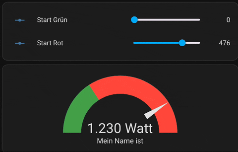

Ist es möglich bei der Gauge Card die Grenzwerte für die Segmente dynamisch zu definieren.. also z.b. ein Helfer statt einer festen Zahl?
Re: Gauge Card
Du meist die Farbgrenzen dynamisch z.B. über einen Helfer oder Sensor Wert zu ändern?
Gauge Dynamisch.gif (219.79 KiB) 3048 mal betrachtet
Das wäre z.B. über die Config Template Card möglich.
Der yaml zu der oberen Karte wäre:
type: custom:config-template-card
entities:
  - input_number.gruen
  - input_number.rot
card:
  type: gauge
  entity: sensor.power
  name: Mein Name ist
  unit: Watt
  min: 0
  needle: true
  max: 1500
  segments:
    - from: ${states["input_number.gruen"].state}
      color: '#44A047'
    - from: ${states["input_number.rot"].state}
      color: '#FF453A'
Die min und Max Werte kannst nach dem gleichen Schema dynamisch gestalten.

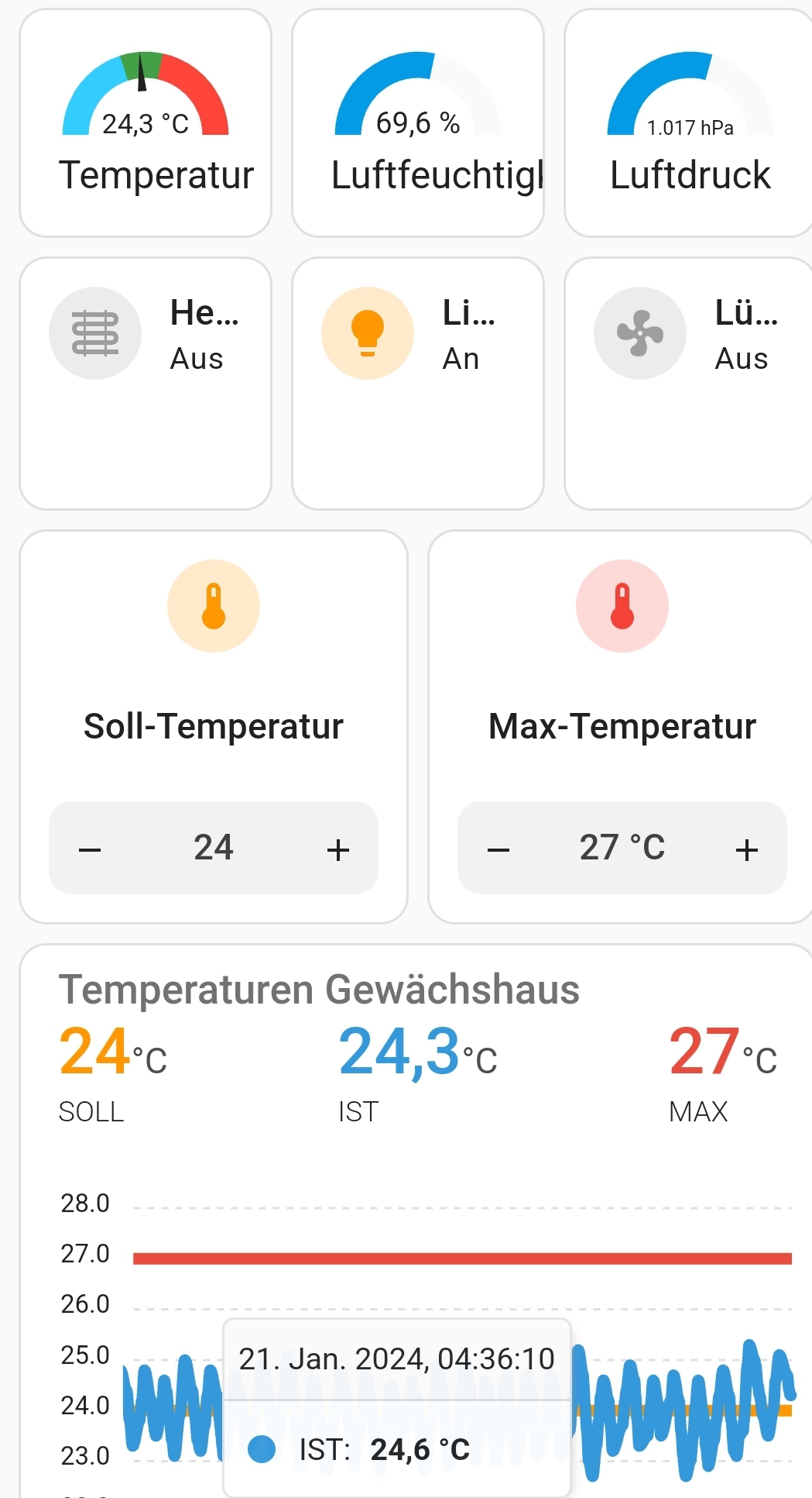

Re: Gauge Card
@Osorkon nochmal danke...
Das ist wirklich ideal für mein smartes Gewächshaus.
Screenshot_20240121_121437_Home Assistant.jpg (322.36 KiB) 3015 mal betrachtet
