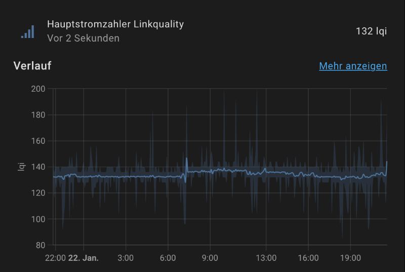

Hier mal als Bsp. die Linkquality von meinem Friend Smart Meter im Keller im Zählerscharank.
Der liefert alle 4s neue Werte, dementsprechend auch viele neue LQI's ;)
Sieht man schön wie die Linkquality ständig schwankt.
