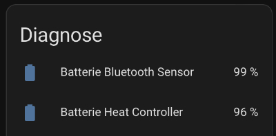

Der Temperatur Sensor hast Du mit dem Heat Controller erfolgreich gepaart.
In der Geräteübersicht solltest Du 2 Batterie Sensor sehen können.
Batterie Heat Controller.jpg (22.35 KiB) 5967 mal betrachtet
Ansonsten mal Geduld aufbringen, vielleicht braucht eine Eingewöhnungs Zeit. :D

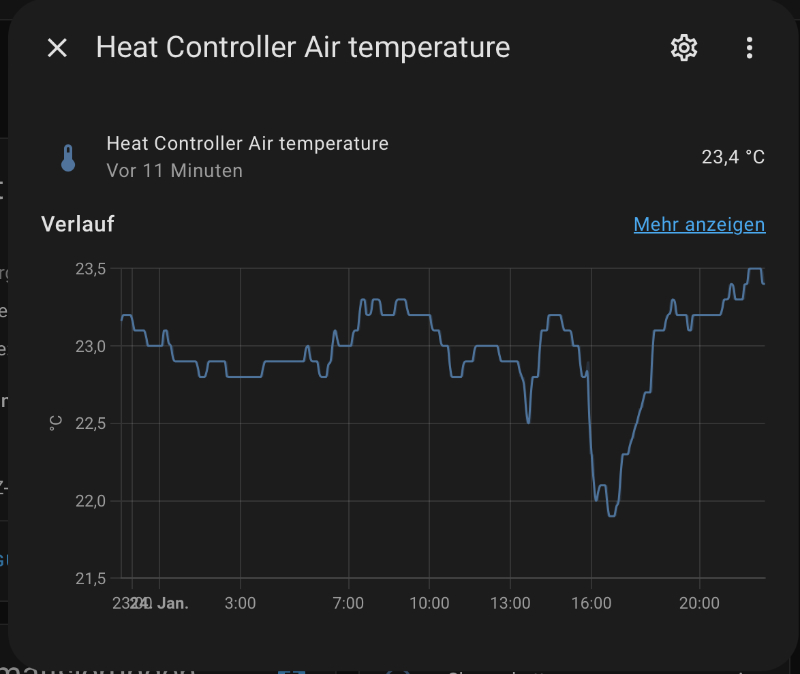

Hest Controller Air temperature.jpg (98.15 KiB) 5967 mal betrachtet

Ja Sensor ist gepaart. Bin genau nach Anleitung vorgegangen. Das Thermostat hat auch entsprechend geblinkt. Wenn ich in Z-Wave JS UI manuell aktualisiere, bekomme ich auch den aktuellen Wert(habe ich eben herausgefunden). Dieser passt auch.
Ich bekomme aber keinen zweit Batteriesensor angezeigt

Re: Fibaro The Heat Controller
Ich habe ihn jetzt noch x mal interviewt… es kommt kein weiterer Batteriesensor (auch nicht bei den versteckten Entitäten) und die aktuelle Temperatur tut er in HA und JS auch nur auf manuelle Anfange aktualisieren…
Sonst scheint er ja sehr gleichmäßig zu heizen wie ich meinem anderen Temperatursensor entnehme
Es wird mir aber „True“ bei „Temperatursensor“ angezeigt.

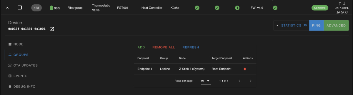

Wie hast Du den Heat Controller inkludiert? Secure S2 Authentifiziert?
Also mit dem Pin code? Wenn ja, dann wäre das schon mal richtig.
Kannst Du mal schauen, ob die Assoziation Gruppen richtig gesetzt sind.
So wie hier zu sehen.
Assoziations Gruppen Heat Controller.jpg (72.93 KiB) 5917 mal betrachtet
Wenn Nicht, das erstelle diese.
Sonst fällt mir nur ein, den Heat Controller zu exkludieren und neu zu inkludieren.

Genauso hab ich’s gemacht. Ist mit S2 verbunden.

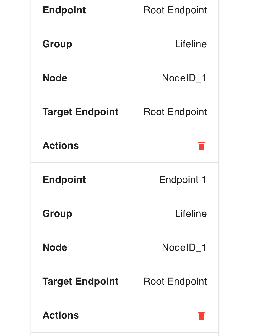

Bei den Groups habe ich 2 Einträge… macht das was?
Auf Wundersame Weise funktioniert jetzt auch die aktuelle Temperatur :)

Muss grad feststellen, dass die anderen Heat Controller auch 2 Assoziation Gruppen Einträge haben.
Also wird es passen, habe das bei dem ersten jetzt auch korrigiert. Hat aber was das Reporting von Daten an den Controller angeht, keinen unterschied gemacht.

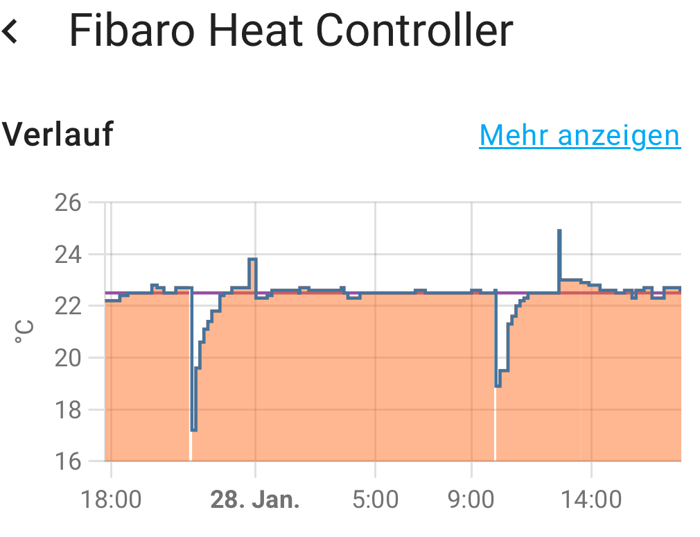

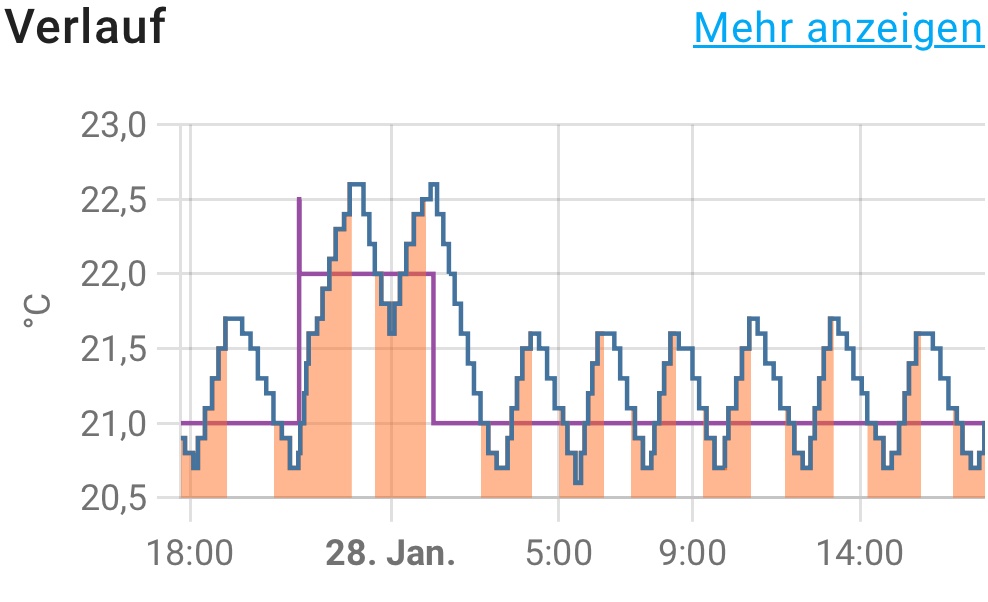

Ein was ist mit noch aufgefallen: wenn ich in den Verlauf schaue, wird durchgehen „heizen“ angezeigt (Ventil offen = orange) auch wenn er gerade nicht heizt. Screenshots vom Fibaro und einem anderen Thermostat anbei!
Ist das beim Fibaro normal? Oder passt da doch etwas nicht bei der Kopplung?
Die Blaue Linie ist die gemessene Ist-Temperatur.
Die Rote Linie ist die eingestellte Soll-Temperatur.
Solange der Modus Heizen lautet, ist die Ist-Temperatur Kurve orange eingefärbt.
Steht der Modus dagegen auf Aus, ist die Ist-Temperatur mit keiner Farbe hinterlegt.
Sagt also nichts darüber aus, ob der Heizkörper gerade Heizt oder nicht. Wenn die Soll-Temperatur nämlich erreicht ist, heizt er nicht. Befindet sich aber immer noch im Modus Heizen
Die Farbe Orange symbolisiert lediglich dem Modus Heizen, also zum welchen Zeitpunkt das Thermostat auf welchen Modus eingestellt war:
Heizen = orange
Aus = keine Farbe

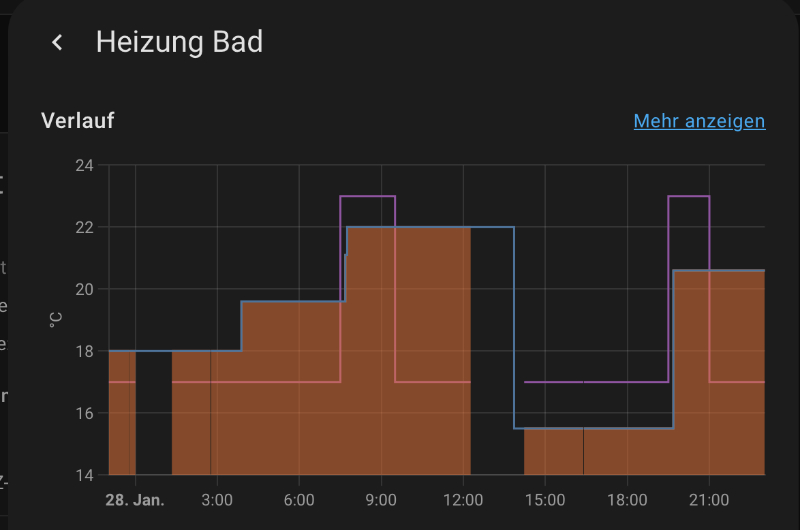

Da muss ich dir widersprechen.

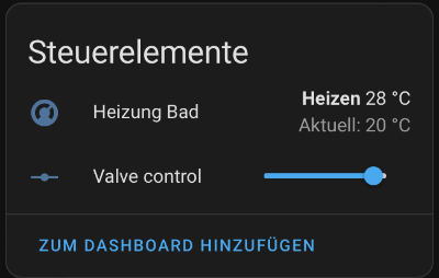

Bei meinen Bosch Heizkörperthermostaten Gen2 ist:
Orange = Ventil geöffnet (min.1%)/ Status ,Heizen‘
Weiß = Ventil zu
(Wie auf dem Screenshot zu sehen = da war nie ein Fenster offen)
Dann wird es wohl daran liegen, dass das Fibaro keinen Status und somit keine Ventilstellung überträgt
Dampf hat geschrieben: So 28. Jan 2024, 19:17
Du hast gefragt wie sich der Heat Controller verhält und das tut er wie von mir oben beschrieben.
Da gibt es nichts zu Wiedersprechen. ;) :D
Genau so verhalten sich auch die Spirits und die haben auch die Ventilstellung als Stellgröße.
Bzw. die Verläufe der Ist und Soll Temperatur in Verbindung mit den Modus Heizen und Aus.
Die Lücken bei der Farbe Orange, ist der Modus OFF, ausgelöst durch offenen Fenster.
Steuerelemente Spirit.jpg (38.12 KiB) 5870 mal betrachtet
Verlauf Spirit.jpg (70.53 KiB) 5870 mal betrachtet
Ok ;)
Für mich laß es sich, wie eine allgemeine Legende des Verlaufs von Climate-Entitäten.
Ich finde es aber schon ein bisl doof, dass es so unterschiedlich umgesetzt wird, obwohl die nötigen Werte vorhanden sind (Spirit). Wenn die Industrie keinen richtigen Standard auf die Reihe bekommt, dacht ich, tut es HA, indem es Alles „gleich“ in sein System übersetzt und umsetzt. Irgendwie wäre es meckern auf hohem Niveau, darüber zu meckern, wenns auch schade ist, dass es nicht so ist.
Ich fände es schon gut zu sehen, wann ein Thermostat tatsächlich das Heizen beginnt oder beendet.
Danke für die Aufklärung ;)

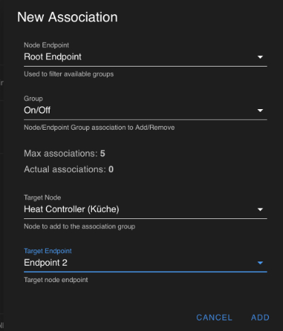

Ich habe mir mal die Sache angeschaut. Technisch gesehen sollte es gehen.
Zumindest wenn ich mir die jeweiligen Manuals der Geräte anschaue Fibaro Door Sensor 2 und Heat Controller.
Am Fenster Sensor müssenfolgende Parameter ändern.
Parameter 12 -> 0
Parameter 13 -> 99
Also Fenster offen -> 0 für OFF Modus am Thermostat
Fenster geschlossen -> 99 für Heat Modus
GGF. noch die Parameter 14 und 15 anpassen, wäre die Verzögerung wann on/ off gemeldet wird.
Damit die Parameter auch übernommen werden, musst Du den Sensor aufwecken, nach dem Du die Parameter gesendet hast.
Am Fenster Sensor dann unter Groups eine Neue Assoziation Gruppe erstellen. Als Ziel der Heat Controller und Endpoint 2.
Assoziation Gruppe.jpg (42.72 KiB) 5713 mal betrachtet
Auf ADD drücken und den Sensor aufwecken.
Soweit die Theorie. Voraussetzung ist, dass beide Geräte mit der selben Sicherheitsstufe includiert wurden.
Was bei mir nicht der Fall ist, der Fenster Sensor ist bei mir Unsecure und der Heat Controller ist Secure S2.
Somit kann ich die Assoziationen nicht erfolgreich setzen.
Da der Fenster Sensor nur S0 und nicht S2 unterstützt. Wollte ich jetzt, nur zur Testzwecken, den Heat Controller nicht wieder Exkludiern und neu unsecure Inkludieren.
Das Überlasse ich gerne Dir. :D
Oder Du hast bereits beide unsecure inkludiert, dann kannst Du es ja mal testen.
