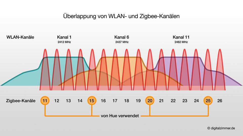

Auch die Wahl des richtigen ZigBee Kanals spielt eine Rolle, dieser sollte sich weit weg vom 2.4GHZ WLAN befinden.
Ich habe da den Kanal 25 von Deiner Vorlage übernommen.

Auf welchen Kanal funkt dein 2.4GHZ WLAN?
Ideal wären es die Kanäle 1 bis 6
